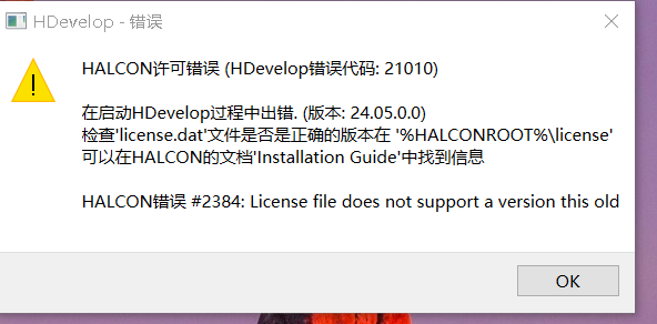

求助大佬,我有24.11的版本,现在安装24.05打开就遇到这个问题该怎么解决啊,求助求助
安装了最新密钥之后也不行
安装了最新密钥之后也不行

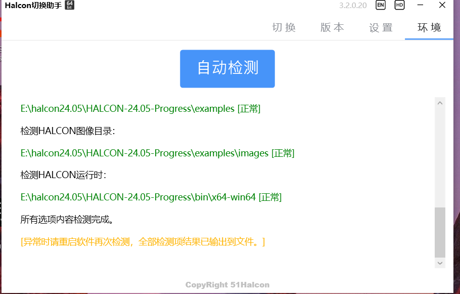

halcon环境检测助手检测也没问题
halcon环境检测助手检测也没问题

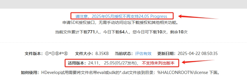

Criss 发表于 2025-5-8 20:28:03 | 显示全部楼层
https://www.51halcon.com/plugin.php?id=lichelper:index
