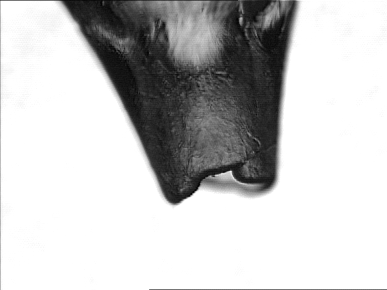

注塑吸嘴缺口检测
天才的狂想 发表于 2025-5-9 09:14:35 | 显示全部楼层 |阅读模式
注塑吸嘴缺口检测
Demo.hdev (2.54 KB, 下载次数: 0, 售价: 5 视觉币)

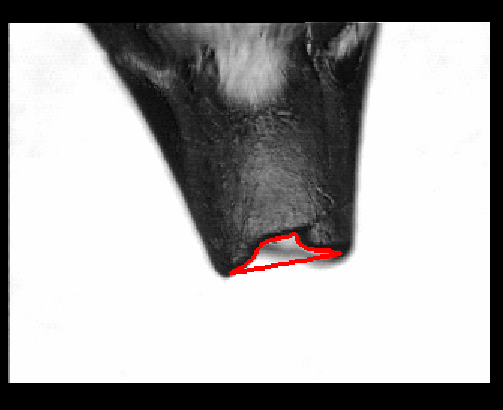

nos 发表于 2025-5-12 20:34:52 | 显示全部楼层
  1. *加载图片
  2. read_image (Image, 'D:/halcon练习/halcon学习/检测缺陷/注塑吸嘴.png')
  3. *转换成1通道
  4. get_image_size (Image, Width, Height)
  5. *阈值分割
  6. threshold (Image, Regions, 0, 80)
  7. *相减
  8. difference (Image, Regions, RegionDifference)
  9. *联通区域
  10. connection (RegionDifference, ConnectedRegions)
  11. *筛选图片
  12. select_shape (ConnectedRegions, SelectedRegions, 'area', 'and', 50000, 999999)
  13. *用圆形结构元素关闭一个区域。
  14. closing_circle (SelectedRegions, RegionClosing, 13.5)
  15. *图像相减
  16. difference (Image, RegionClosing, RegionDifference1)
  17. *使用圆形结构元素打开一个区域。
  18. opening_circle (RegionDifference1, RegionOpening, 2.5)
  19. *联通区域
  20. connection (RegionOpening, ConnectedRegions1)
  21. *筛选图片
  22. select_shape (ConnectedRegions1, SelectedRegions1, 'area', 'and', 50000, 999999)
  23. *转换区域的形状。
  24. shape_trans (SelectedRegions1, RegionTrans, 'convex')
  25. *图片再次相减
  26. difference (RegionTrans, SelectedRegions1, RegionDifference2)
  27. *再次联通区域
  28. connection (RegionDifference2, ConnectedRegions2)
  29. *再次筛选
  30. select_shape (ConnectedRegions2, SelectedRegions2, 'area', 'and', 4000, 99999)
  31. dev_set_draw ('margin')
  32. dev_clear_window ()
  33. dev_set_line_width (3)
  34. dev_display (Image)
  35. dev_display (SelectedRegions2)
nos 发表于 2025-5-12 20:36:05 | 显示全部楼层
以上代码
