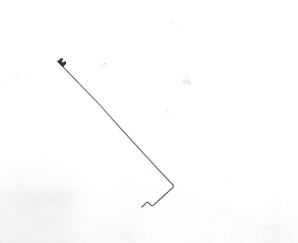

除了机械上改造 使Z轴同心 还有别的方法吗? 通过绕点旋转公式或者12点标定法,因为旋转中心不唯一,发现适用不了我这个情况。
要抓取的产品图片已附上,望论坛大佬指点迷津。
 楼主| 枯木逢春 发表于 2025-5-22 13:53:40 | 显示全部楼层
现在定位抓取的算法已经稳定实现,但因为Z轴严重不同心问题导致精度不够。

您好 这种问题是没办法视觉这边标定解决嘛,只能改善机械轴的同心度了嘛?
雾里看花 发表于 7 天前 | 显示全部楼层
枯木逢春 发表于 2025-5-23 09:27
您好 这种问题是没办法视觉这边标定解决嘛,只能改善机械轴的同心度了嘛? ...
看精度要求  看视野大小,视野太小,产品过大 ,单相机标定的旋转中心,没那么准确的
