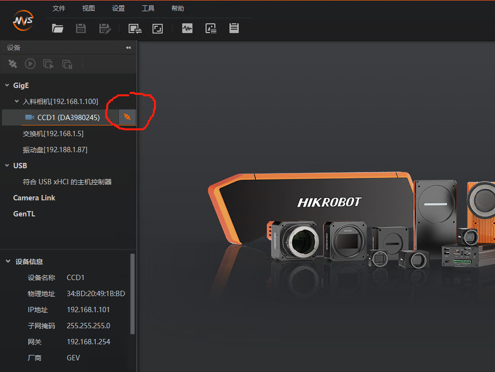

海康相机刚上电,上位机软件拍照,灰度值为NULL?
海康相机刚上电拍照是纯黑图片,没有任何灰度值(为NULL)。
需要打开MVS官方软件,点击打开相机再关闭相机,然后再打开上位机软件拍照则会恢复正常。
只有刚上电的时候会这样,感觉像是需要手动切换这个状态才能把这个相机参数写入一样,这样操作一下后,只要相机不断电,后面则一切正常。
(用的公司的视觉框架,其他任何相机任何设备都没有出现过此问题,麻烦论坛大佬解答下这是啥问题)。
如图所示,必须点击这个按钮,打开再关闭后可以恢复正常状态。
绝地武士 发表于 5 天前 | 显示全部楼层
可能是官方的固件存在问题,导致上电后没有自动加载用户设置1这样的参数,建议联系官方看看。
还有办法就是,上电后通过API接口设置下曝光、增益、触发这些参数。
