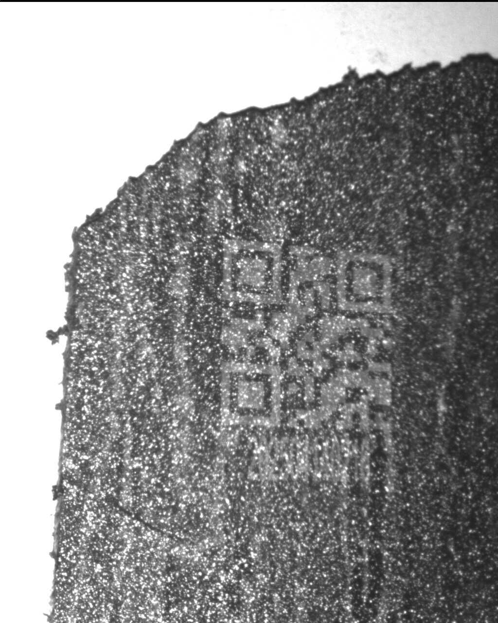

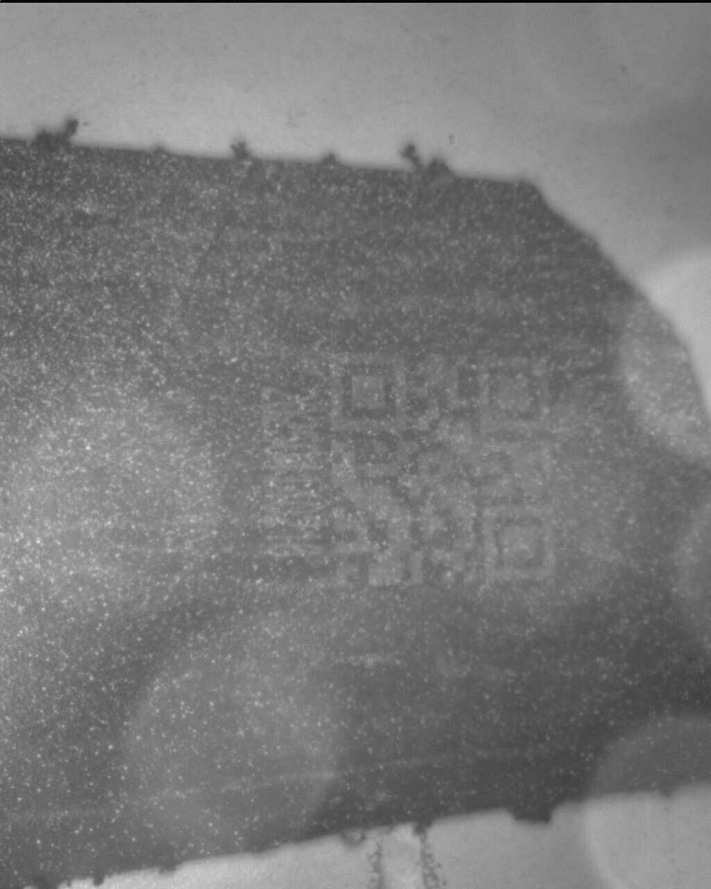

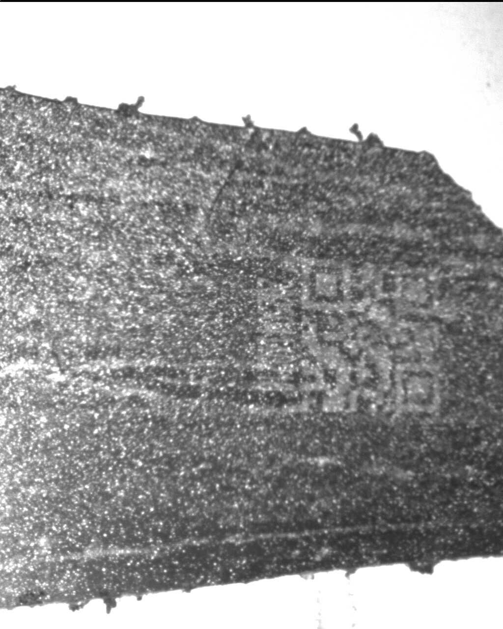

有谁挑战一下读取这种二维码?
hihihalcon 发表于 2025-5-27 20:33:22 | 显示全部楼层 |阅读模式
看看社区有没有高手能读取这样的二维码? 比较难的
雾里看花 发表于 2025-5-28 08:05:26 | 显示全部楼层
改善打光吧,,,,,,,,,
Yanlf 发表于 2025-5-29 07:50:50 | 显示全部楼层
不要老是想着算法是万能的,不懂技术的老板就是这样想的
NaN_text 发表于 2025-6-4 09:22:14 | 显示全部楼层
这哪里能提取呀,放弃吧,能把二维码位置提取准确就不错了
cfr2k 发表于 2025-6-5 13:56:25 | 显示全部楼层
年B-2025不要老是想着算法是万能的,不懂技术的老板就是这样想的
tuananhnitra 发表于 2025-6-21 15:30:13 | 显示全部楼层
免费展示,而不是支付 100 越南盾。
zhanghao520 发表于 2025-6-25 11:29:16 | 显示全部楼层
先选取ROI,再进行阈值分割,通道分离,通道叠加,再进行阈值分割,边缘检测、开运算、闭运算,平滑处理等,直到二维码的对比度比较高些,再进行后续的读码操作啦,这种难度确实比较大,成功性比较小,需要反复的调用图像处理的算子的
回复 支持 1 反对 0
damonchen 发表于 2025-6-28 09:45:46 | 显示全部楼层
前面处理的好一些,后面省点事情
jokeme 发表于 2025-7-14 08:50:29 | 显示全部楼层
这个打灯应该要改正下,不是特别明显
