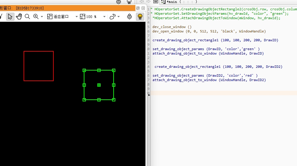

create_drawing_object_rectangle1创建多个矩形, 我怎么获取到当前选中的是哪个矩形。

set_drawing_object_callback这个回调函数可以监控到对应的句柄和消息,建议在C#、C++里面使用。
参数:
  1. 'on_resize' 改变图像尺寸;
  2. 'on_drag' 拖拽对象;
  3. 'on_attach' 附加到HALCON窗口并准备交互时;
  4. 'on_detach' 从HALCON窗口分离并不在交互时;
  5. 'on_select' 被选择;
