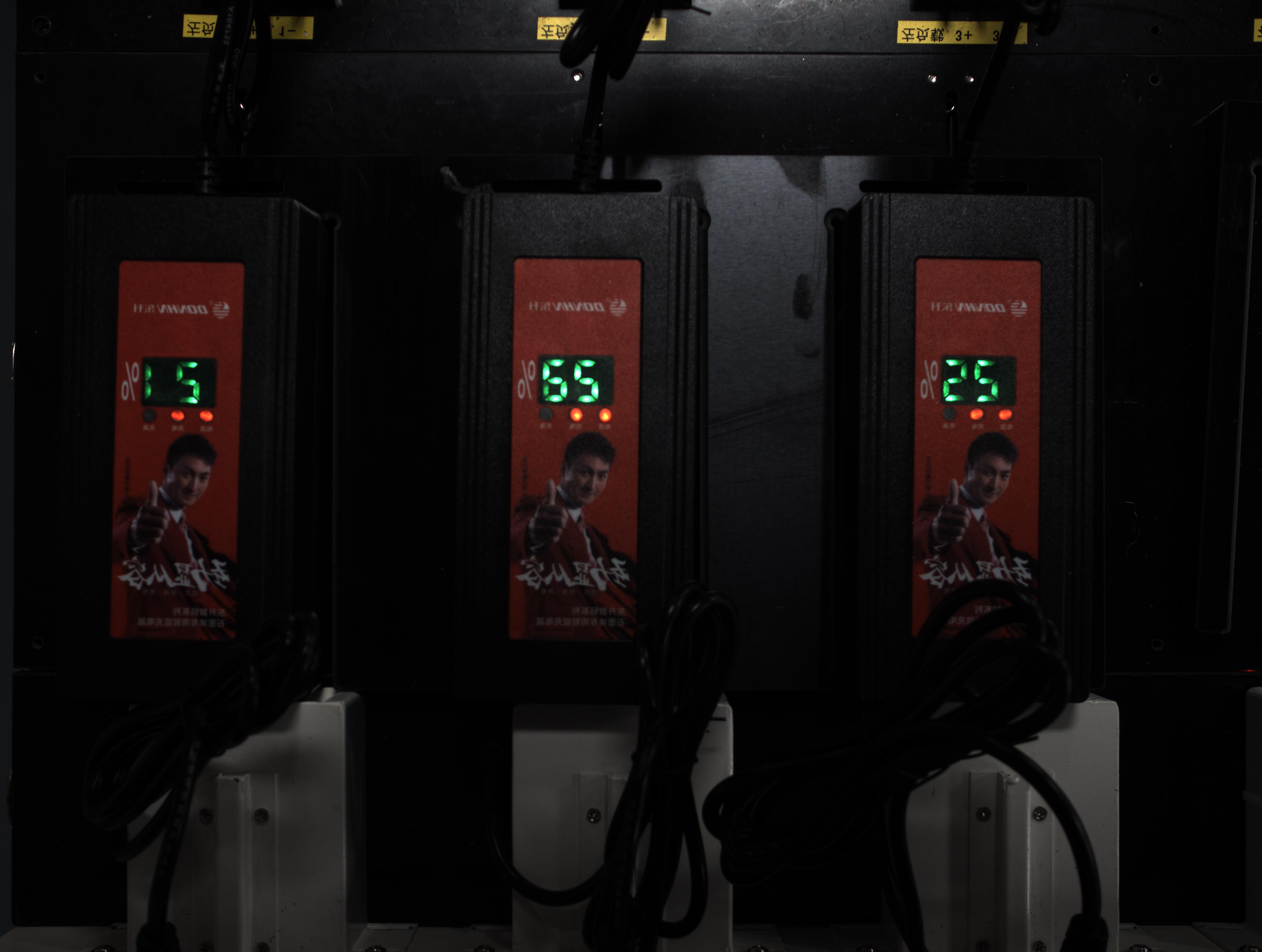

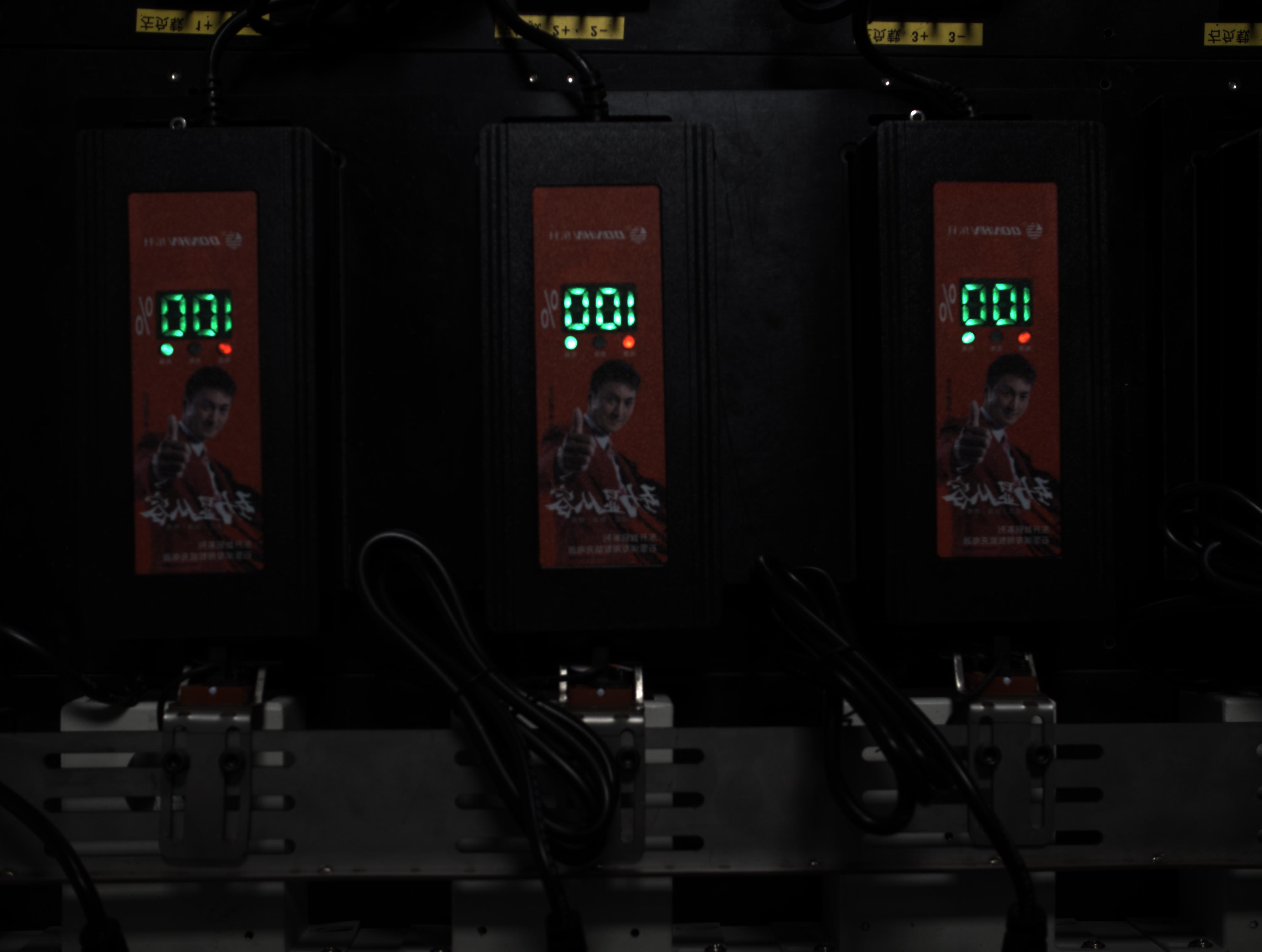

怎么把数字led的缺陷检测出来以及识别灯珠的颜色是否不亮或者用错灯珠
UKimiF 发表于 2025-6-30 19:21:23 | 显示全部楼层
拆分RGB通道转cielab用b*通道去分割字符部分,然后转bin图像裁剪单个字符部分去做ncc模板,最后匹配用分数判断字对不对或者有没有缺失
UKimiF 发表于 2025-6-30 19:24:24 | 显示全部楼层
打错了 是用a*通道,用b通道也可以不过要先做一次区域提取
 楼主| ZB34 发表于 2025-7-2 15:55:21 | 显示全部楼层
感谢大佬提供经验,之前确实用这种办法来写的,我的用法是用模板匹配一个模板区域,用实际区域减去模板区域就知道有没有缺陷了
