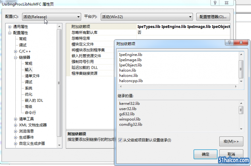

VC.NET脱离Halcon编程开发环境使用方法:
1.头文件include与lib按照Halcon与编程环境必须要设置
2.将halcon.dll halconcpp.dll  halconc.dll  license 文件库复制到工程文件运行目录下
3.将halcon.lib halconccp.lib halconc.lib文件库复制到工程文件运行目录下,并在工程文件属性-链接器-输入-附加依赖项添加lib文件
