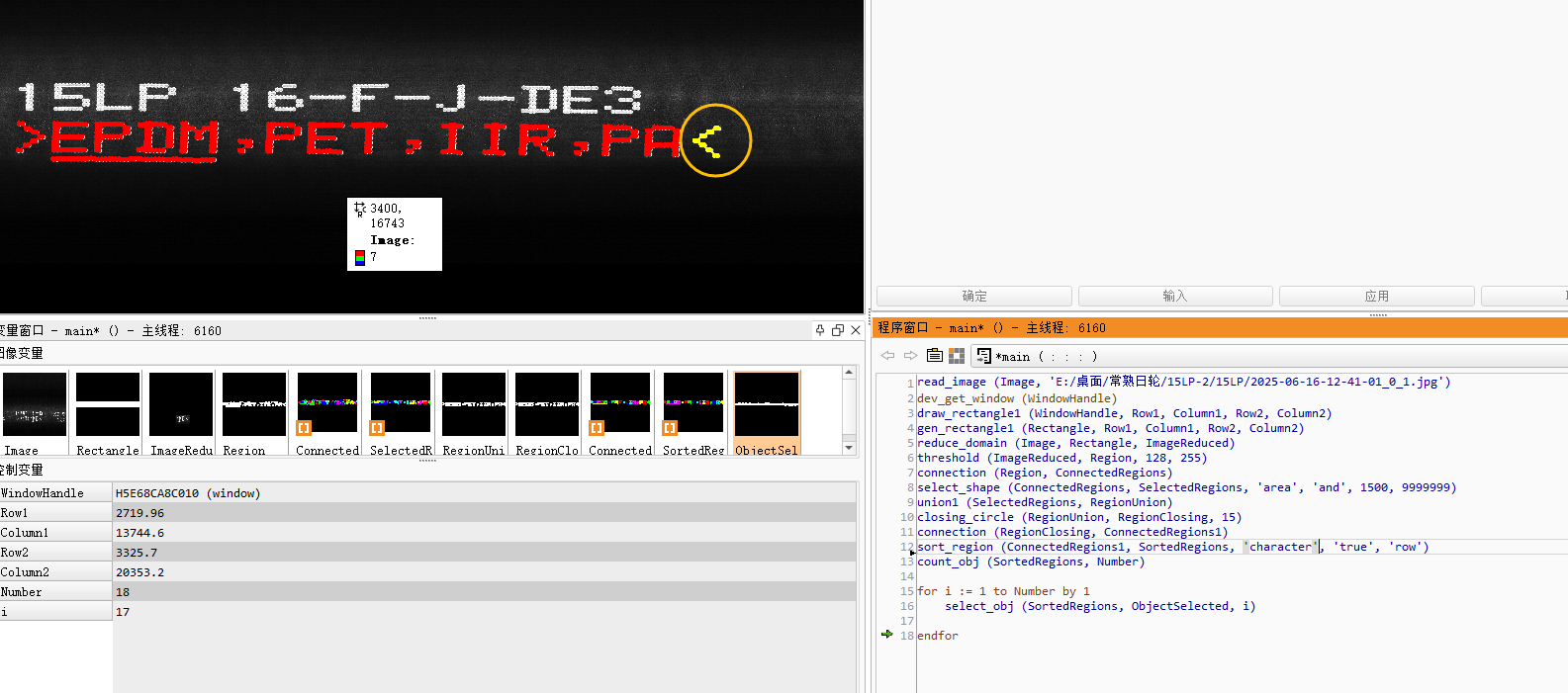

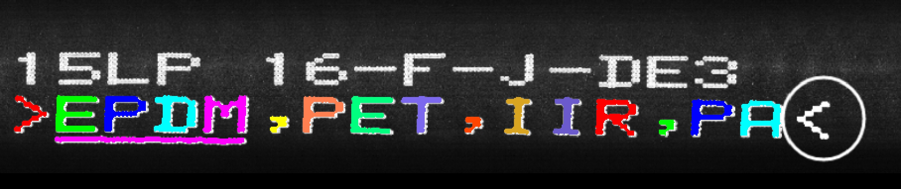

如图在字母识别排序的时候  预期是从左到右  最后一个是长横线   但是实际测试过程中会出现横线的顺序排列在前面  这个问题如何解决呢
使用的24.11版本   有时候就是排序正常 有时候就出现这个情况  横线的顺序没办法每次保证

实现从左到右,核心是要按列排序;还有算子的运用要灵活,你这思维固化了

按列排序横线能排到最后一个么?肯定被提前排序了啊
Yanlf 发表于 2025-6-17 07:57:30 | 显示全部楼层
确保文字的方向是水平的话,按row排序应该可以把横线放最后,现在看图片不是很水平
 楼主| d5asdsadsa 发表于 2025-6-17 12:36:00 | 显示全部楼层
确保文字的方向是水平的话,按row排序应该可以把横线放最后,现在看图片不是很水平 ...
是的  因此在测试过程中会出现这个顺序不对的情况  用什么办法可以解决呢

是的,你这个图像字符使用sort_region(Region, SortedRegion, 'character', 'true', 'row')这样的方式排序将会导致排序不可控,原因在于你的这个长横线在横向上可能和最后面的一些字符比如‘IIR,PA’这些字符被认为是一行[横向上有重叠],然后再按照Col进行升序排列,这将导致不可控的排序结果。---总结一下就是你这个字符是斜的
freeloop 发表于 2025-6-23 13:52:22 | 显示全部楼层
freeloop 发表于 2025-6-23 13:47
是的,你这个图像字符使用sort_region(Region, SortedRegion, 'character', 'true', 'row')这样的方式排序 ...
横向上有重叠的意思就是-长横线的外接矩形和最后面的字符的外接矩形在Row上有重叠,这将导致长横线不可控

已经通过字体水平矫正解决了,看了你说的明白是什么原因了。多谢大佬
