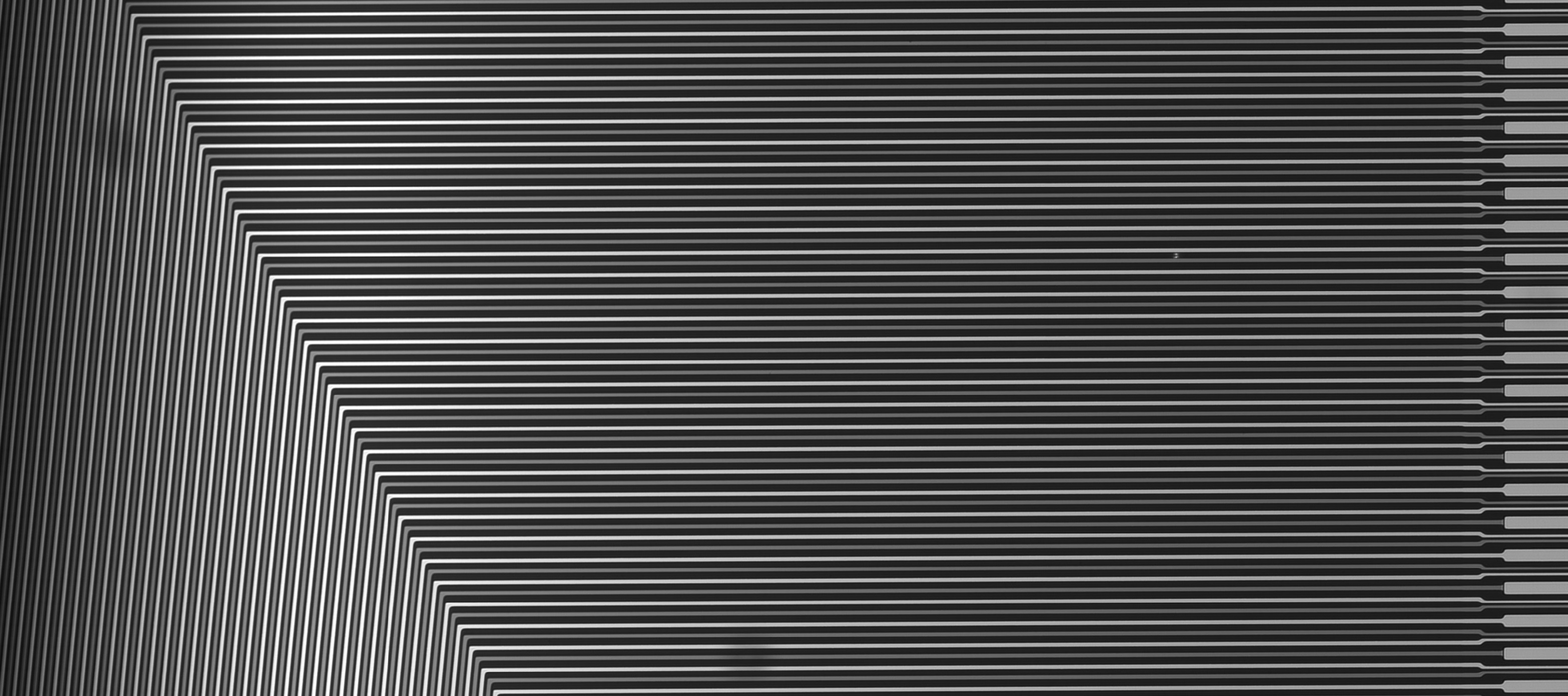

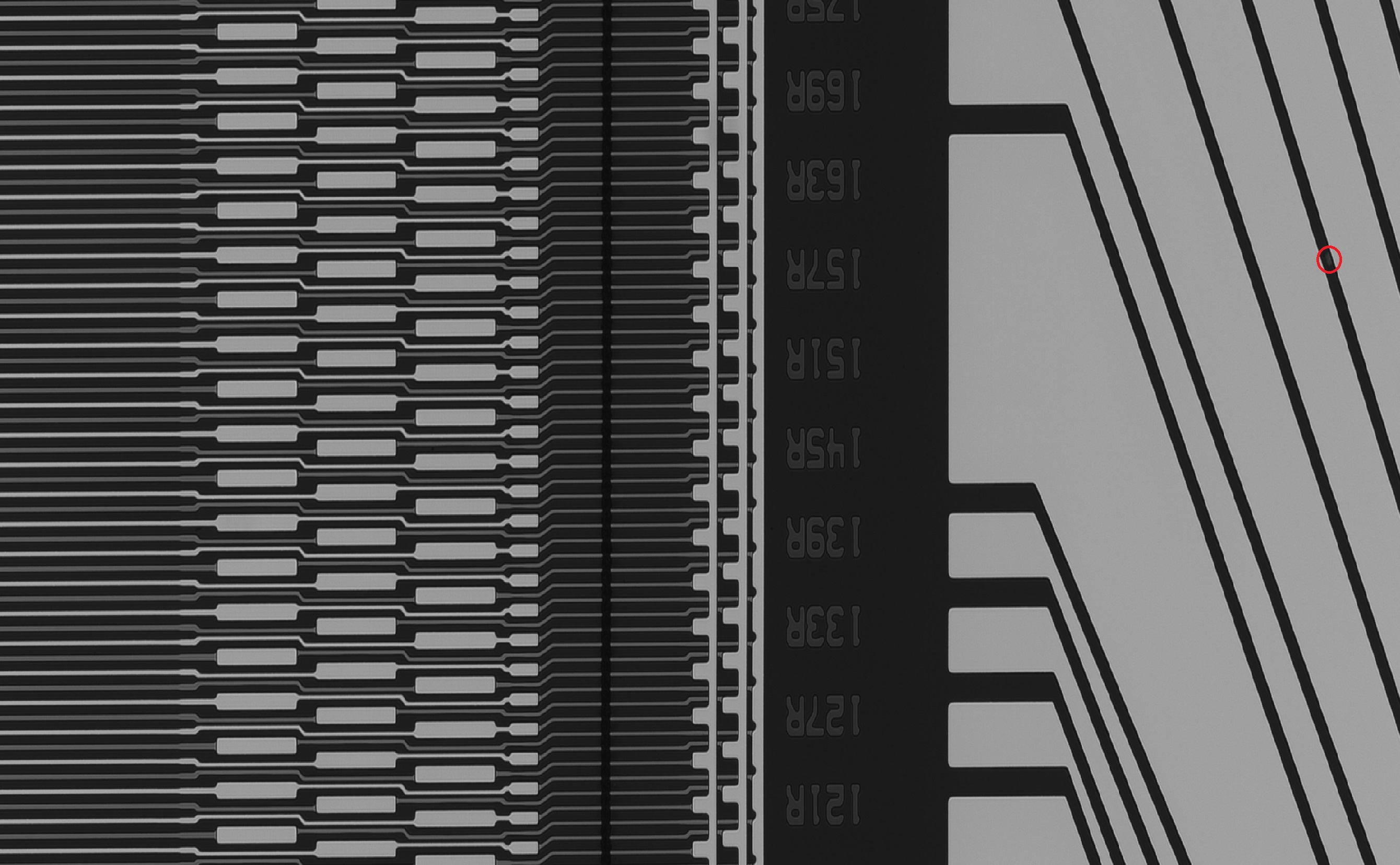

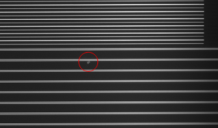

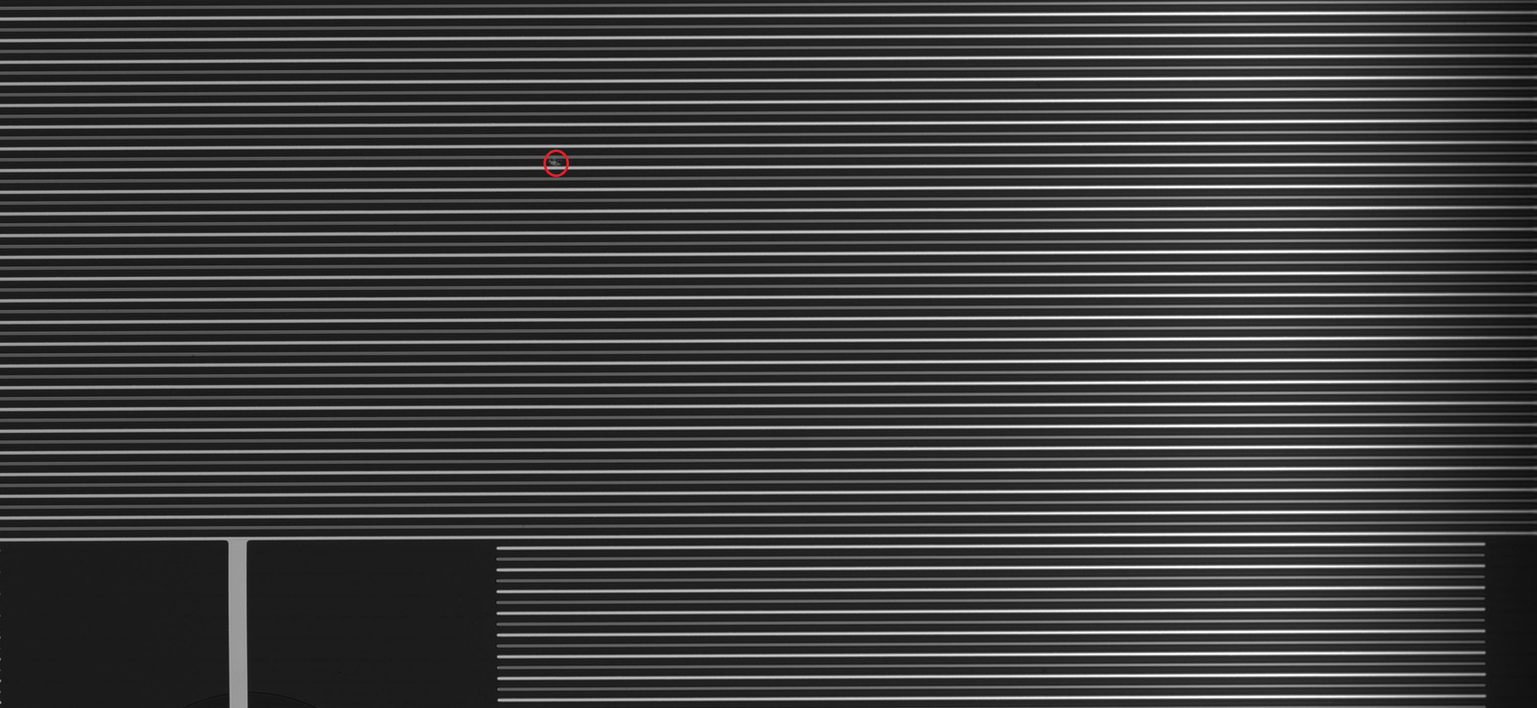

怎么避免背景干扰检测到异物,异物如下图大概是这样
瑕疵如图
瑕疵如图
瑕疵如图
瑕疵如图

怕横线和缺陷识别到一起

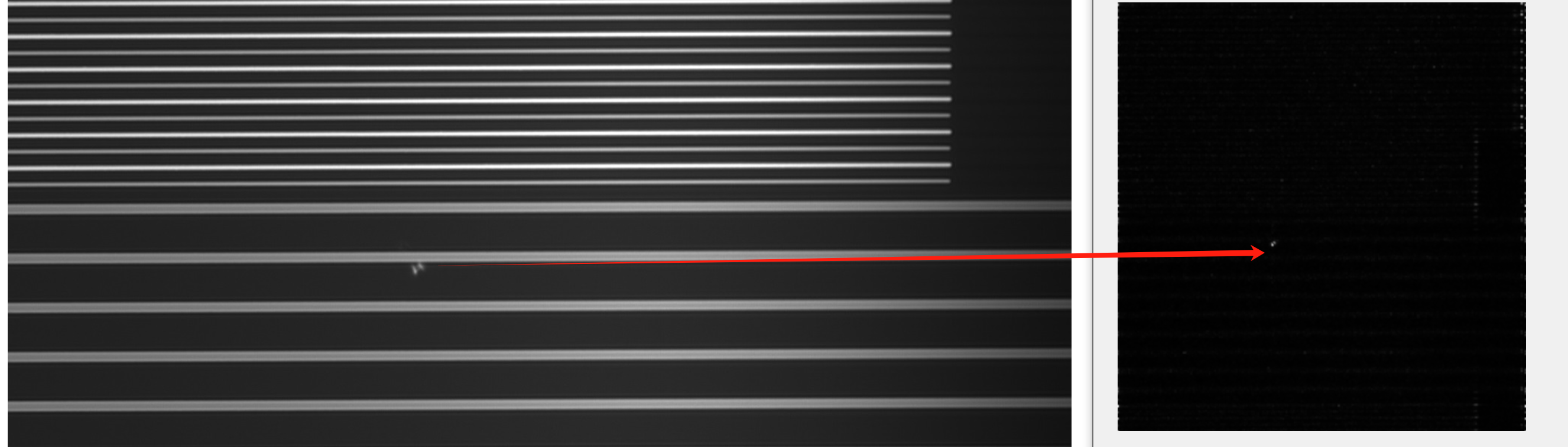

1241649645 发表于 2025-6-20 11:10:11 | 显示全部楼层
频域去掉条纹

Yanlf 发表于 2025-6-24 20:36:08 | 显示全部楼层
差分算法轻松搞定
