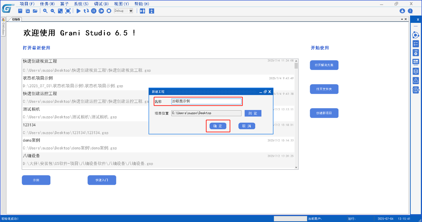

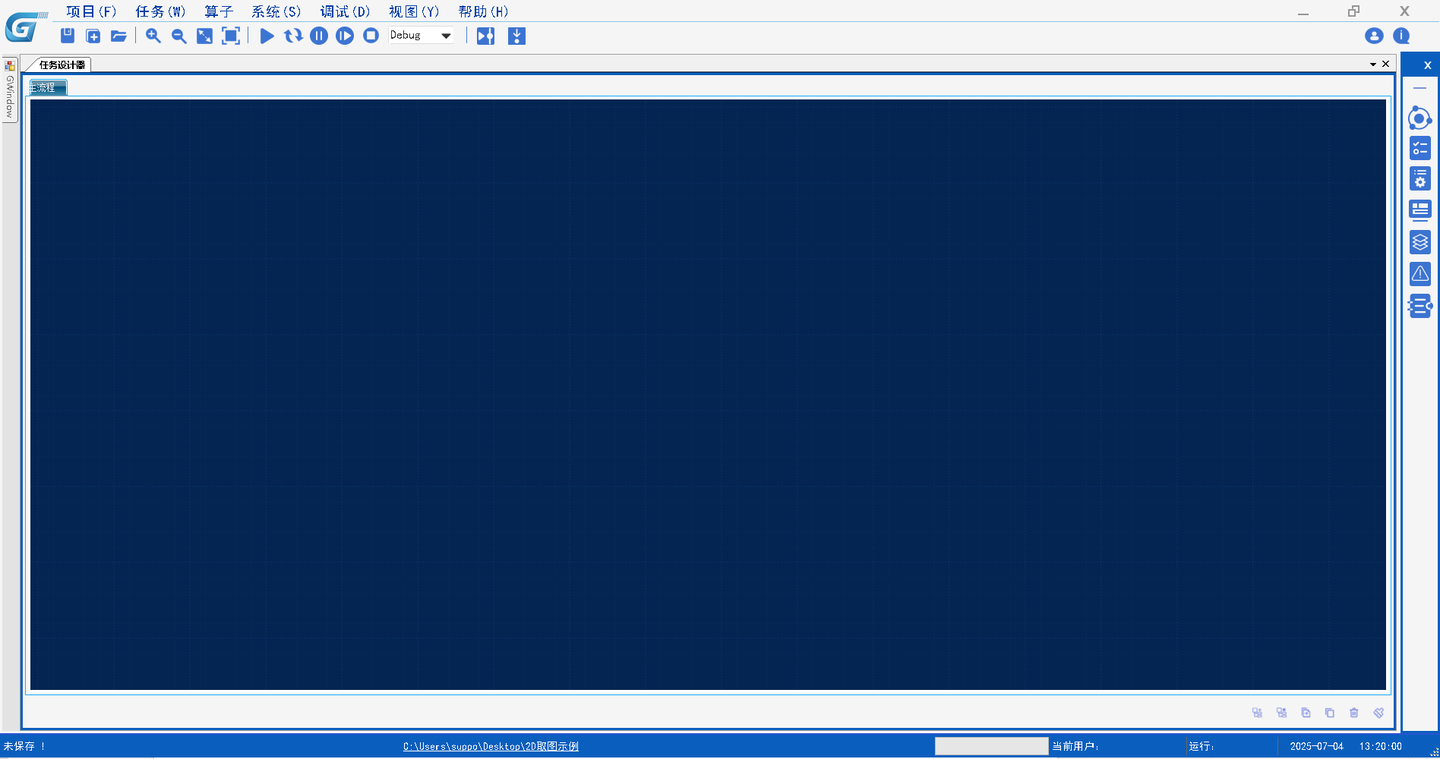

打开平台软件,找到创建新项目按钮并点击
输入工程名称后点击确定完成新建

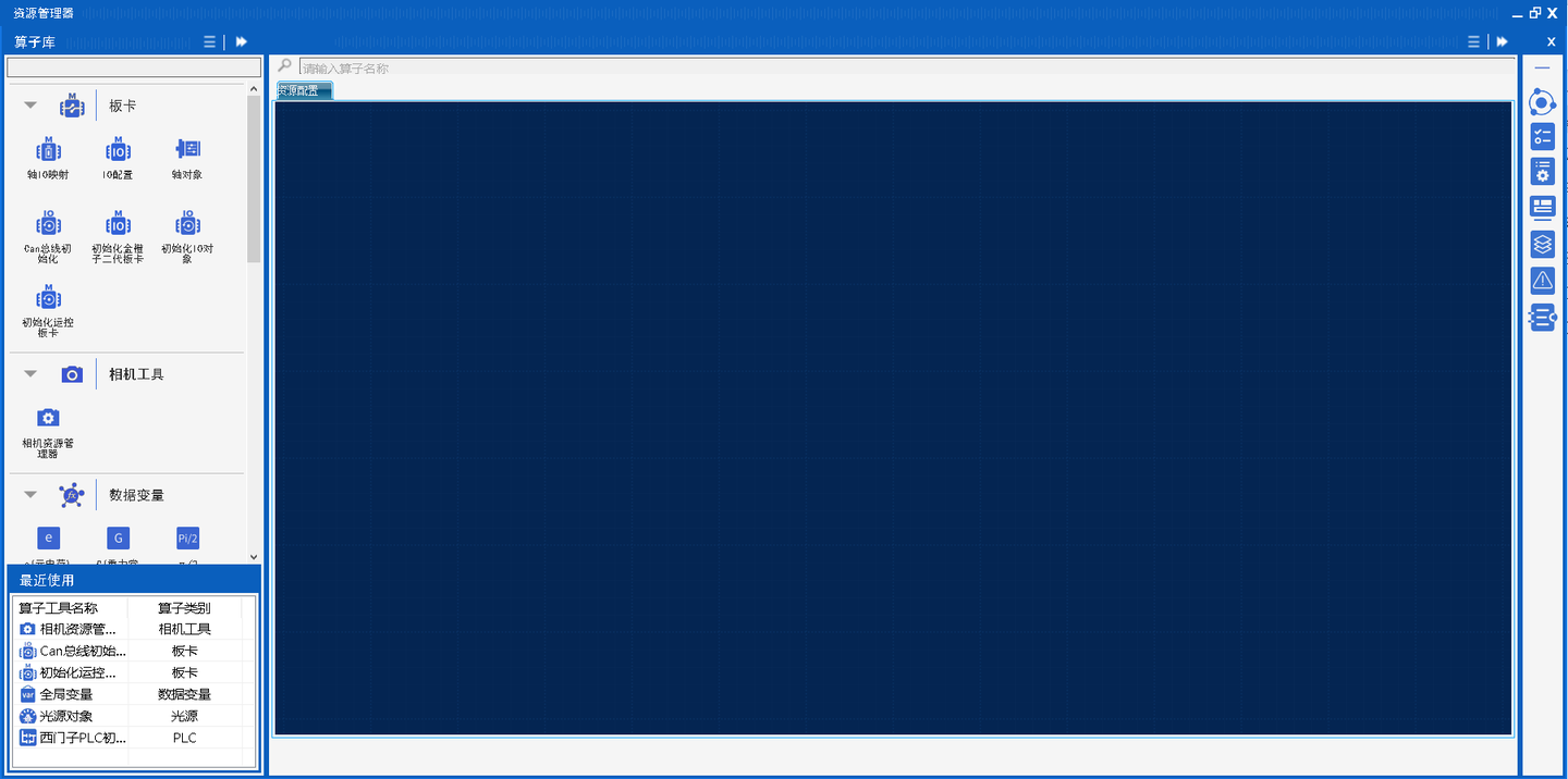

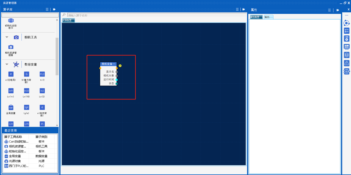

首先实现取图之前要先连接相机,连接相机是硬件资源,通过平台资源管理器算子库相机工具模块当中拖出相机资源管理器算子。
打开相机设备管理器算子,点击相机路径选择,路径跳转到软件根目录选择HardwareResources文件夹中的Camera文件夹。
根据相机型号选择Camera文件夹中对应的驱动库,加载显示到相机资源管理器列表,点击执行打开相机,同时会将资源给到主任设计器。

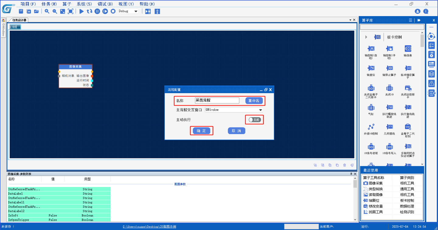

在主流程我们通过主任务设计器相机工具内的图像采集算子配置参数实现采图,配置如下:
将此流程名称修改为采图流程,并关闭主动执行,点击确定,完成配置,主任务设计器内的算子输出结果HMI设计器可以使用。

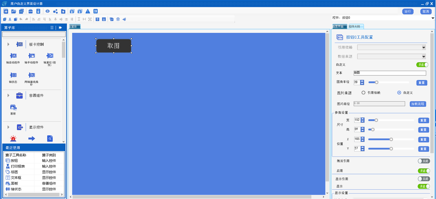

HMI设计器是提供了人机交互控件,可通过提供算子库中的板卡控制模块、容器组件、显示控件、输入控件等模组内的算子实现一个丰富多元的用户操作界面。

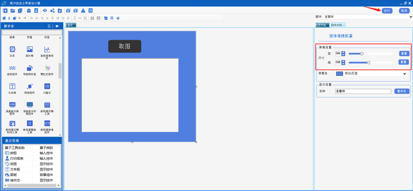

通过HMI设计一个和主任务设计器流程交互的界面,在HMI界面算子库输入控件内找到按钮控件,使用一个按钮控件,更改显示名称为取图,使用控件配置界面调整样式。

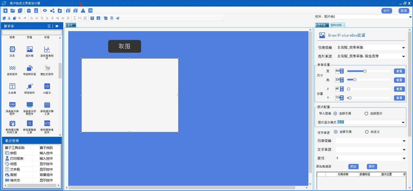

使用算子库显示控件模块内的图片框在HMI做一个显示相机采集图像的功能,将图片框控件拖到HMI上,进行如下配置:

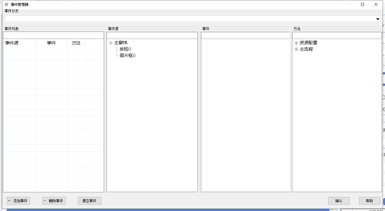

此时通过事件将HMI和主任务设计器流程完成关联,找到事件管理器按钮。
点击后显示事件管理器窗口,在事件源类显示着HMI上的控件,点击主窗体可进行查看。

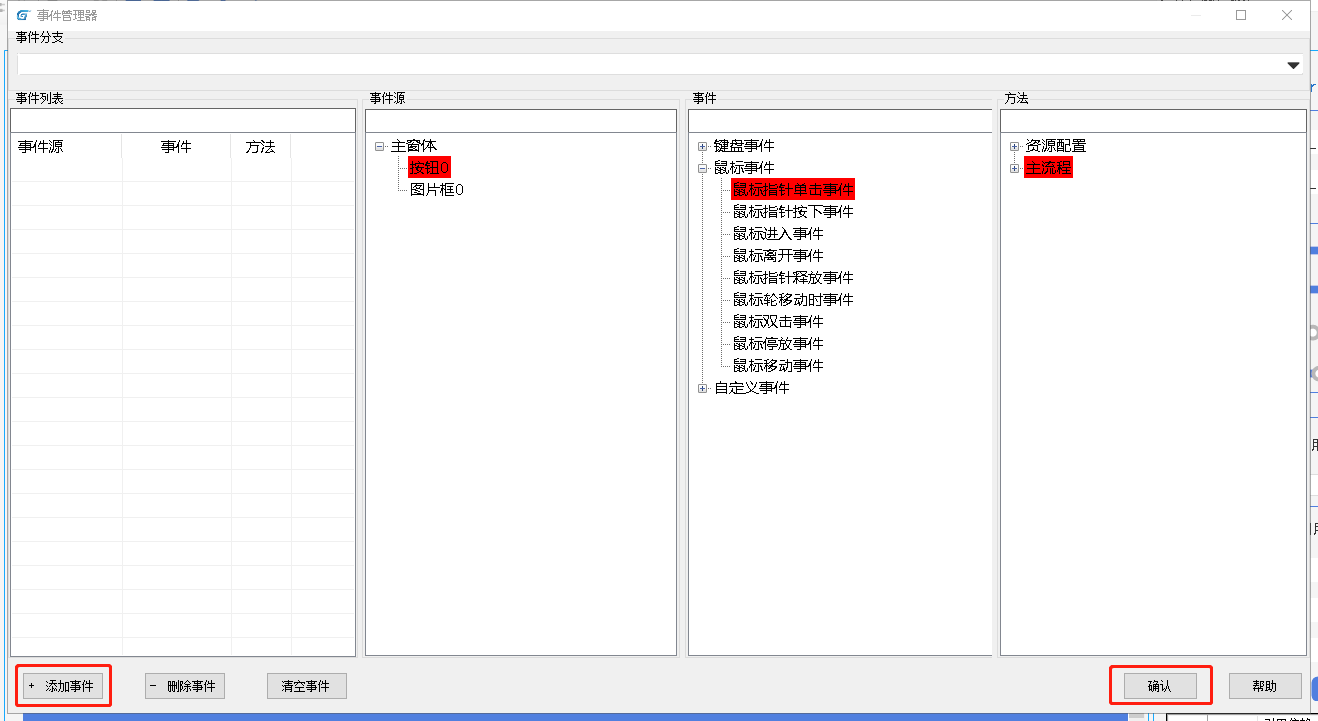

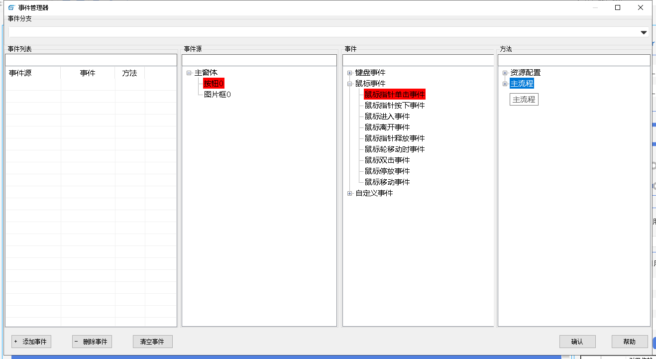

配置按钮0绑定鼠标单击事件触发主流程执行。
点击添加事件,再点击确定完成事件绑定。
调整HMI尺寸并点击运行。

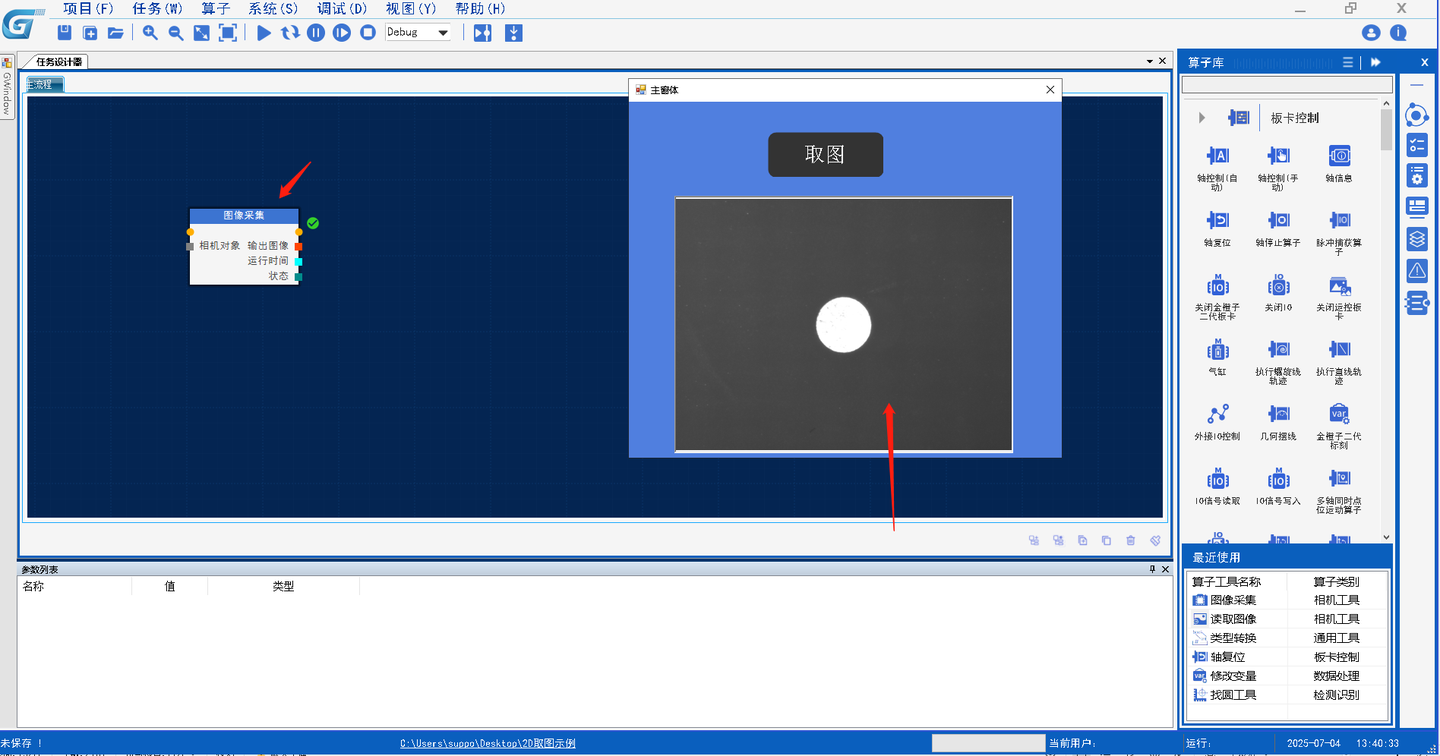

通过取图按钮可以看到触发了主流程执行并将相机取的图在HMI上显示。
