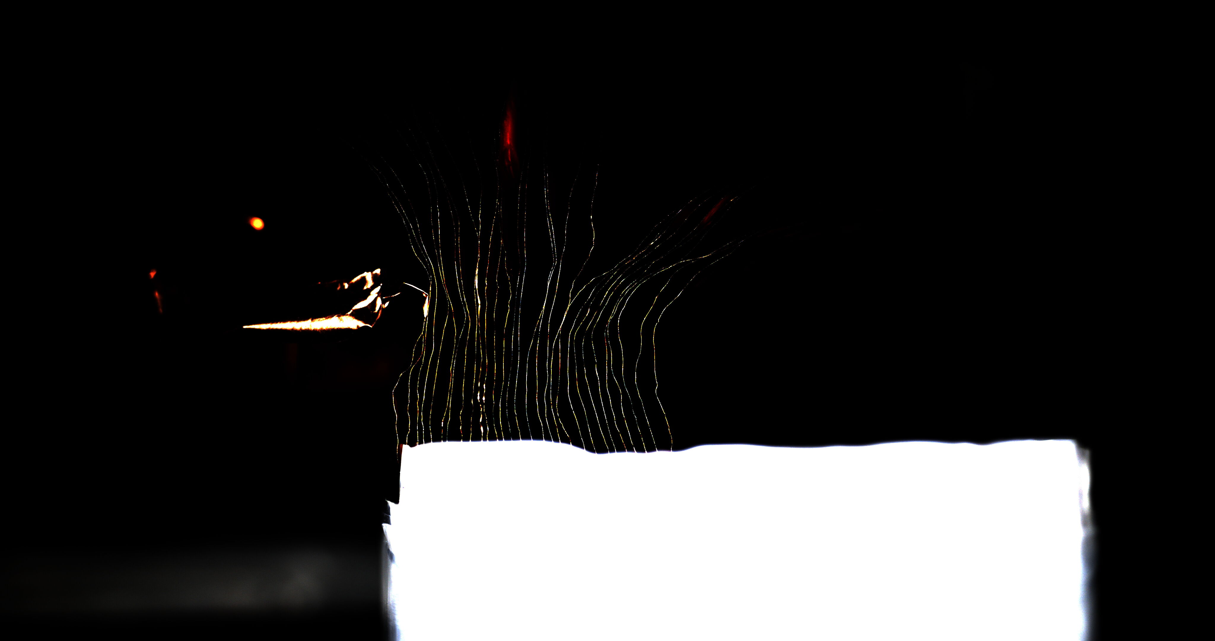

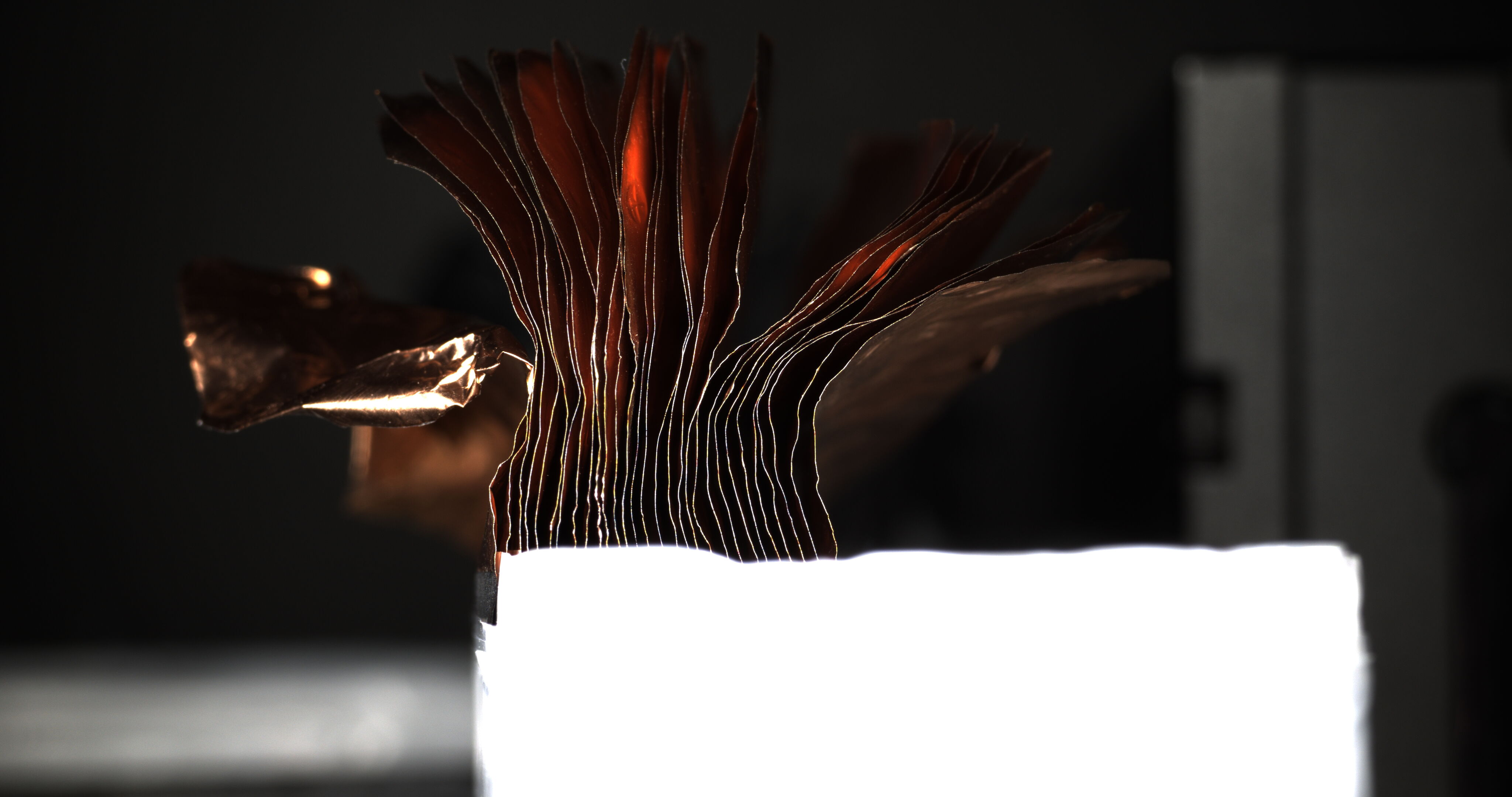

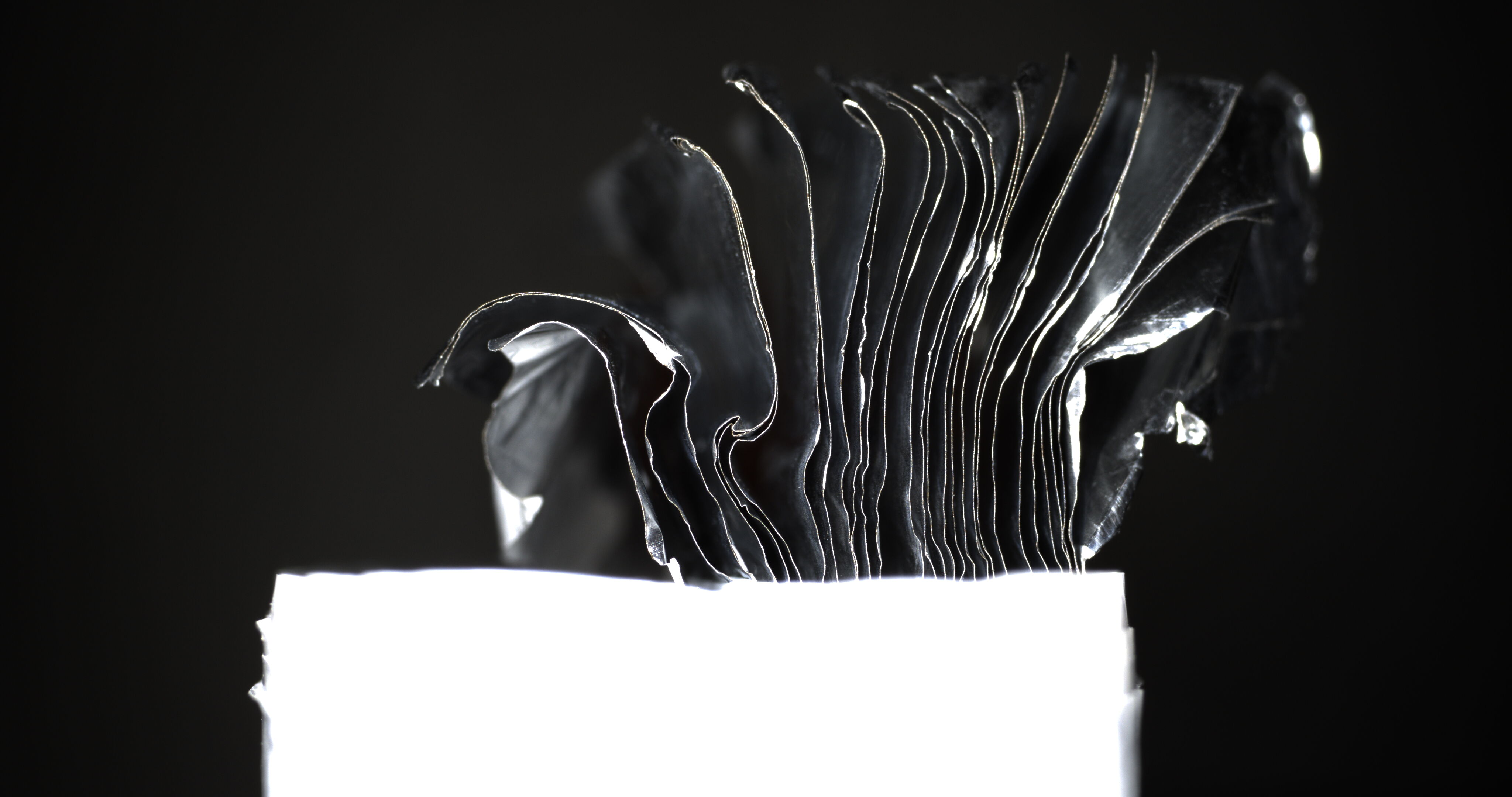

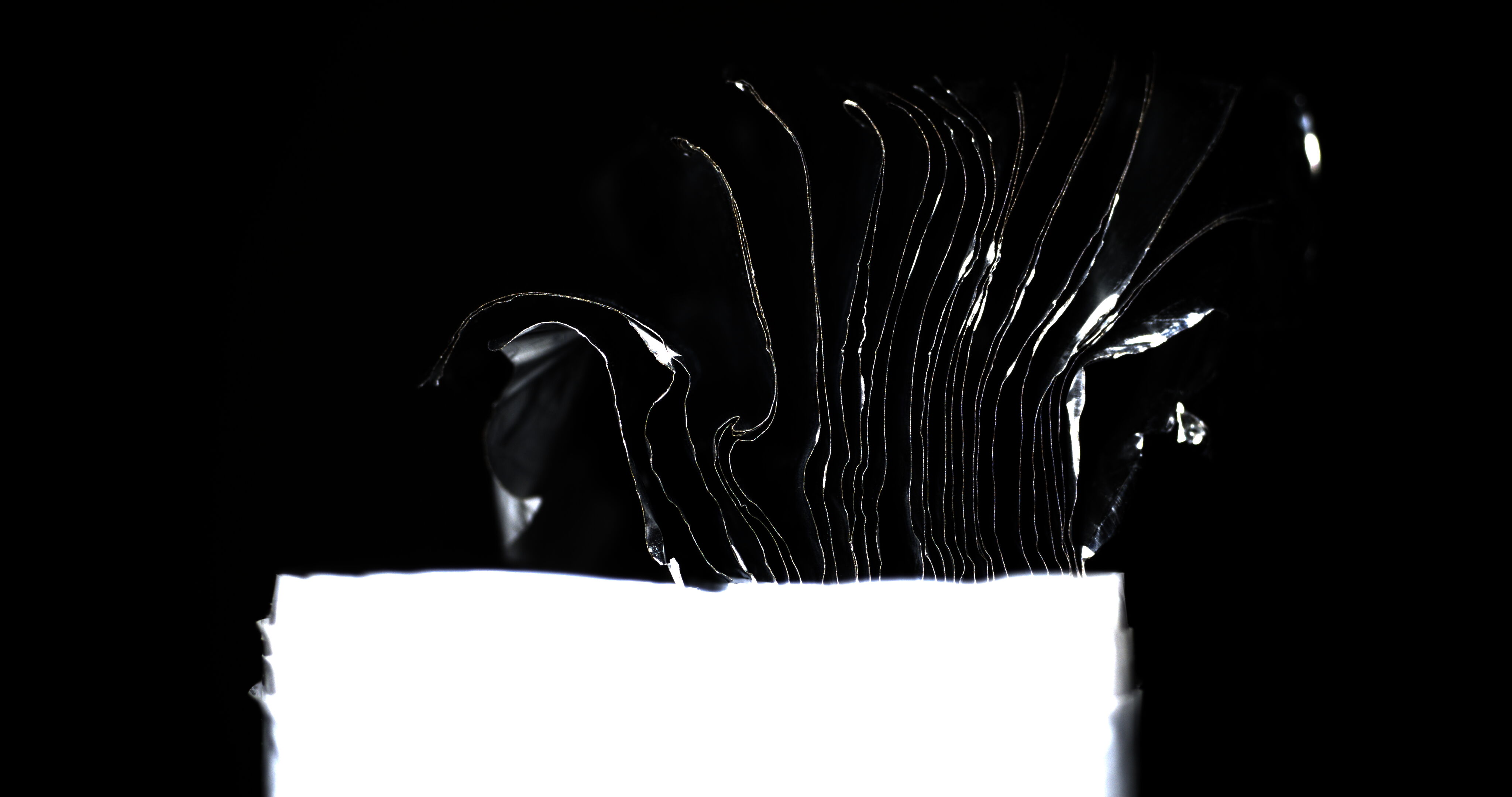

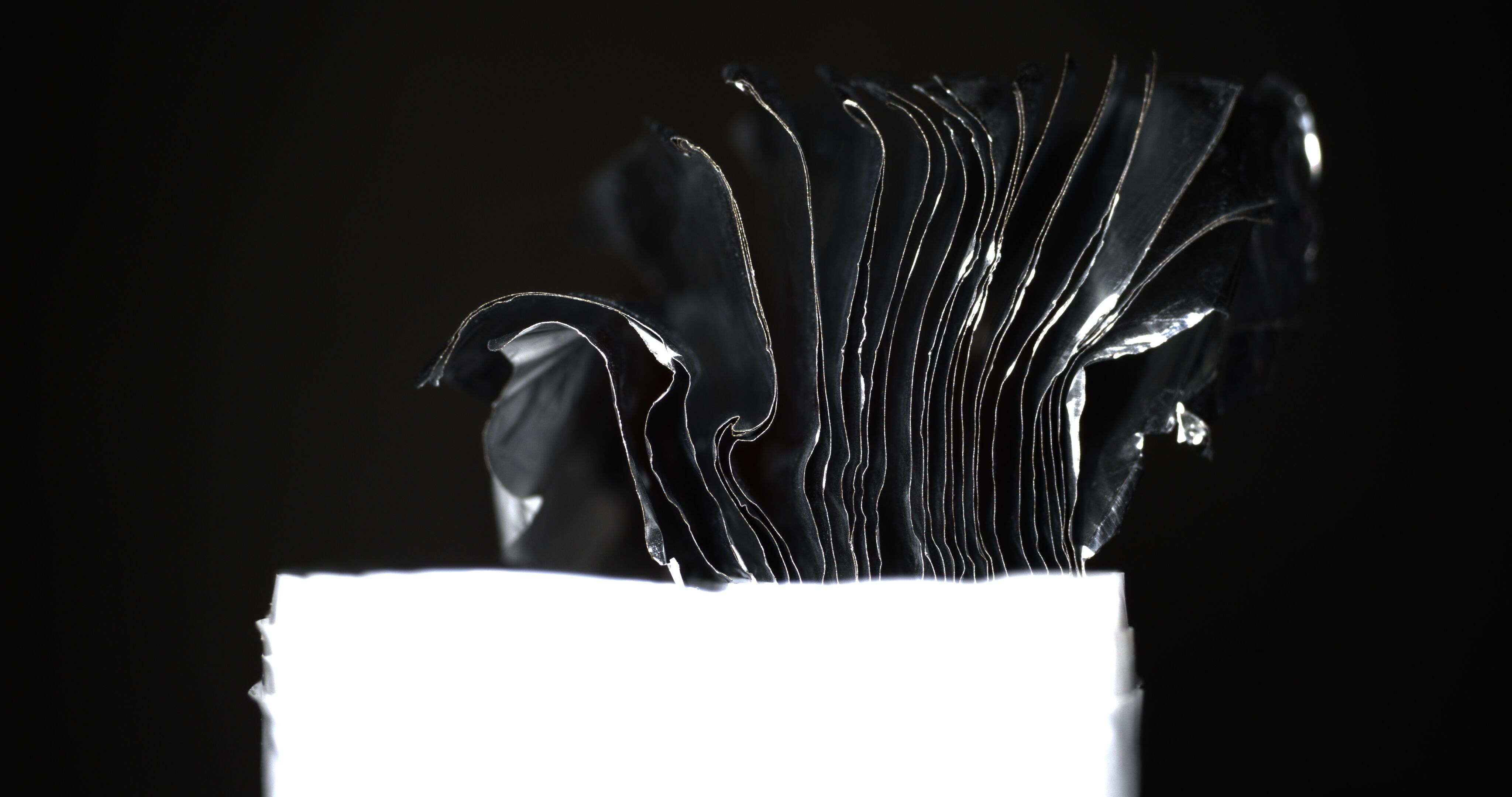

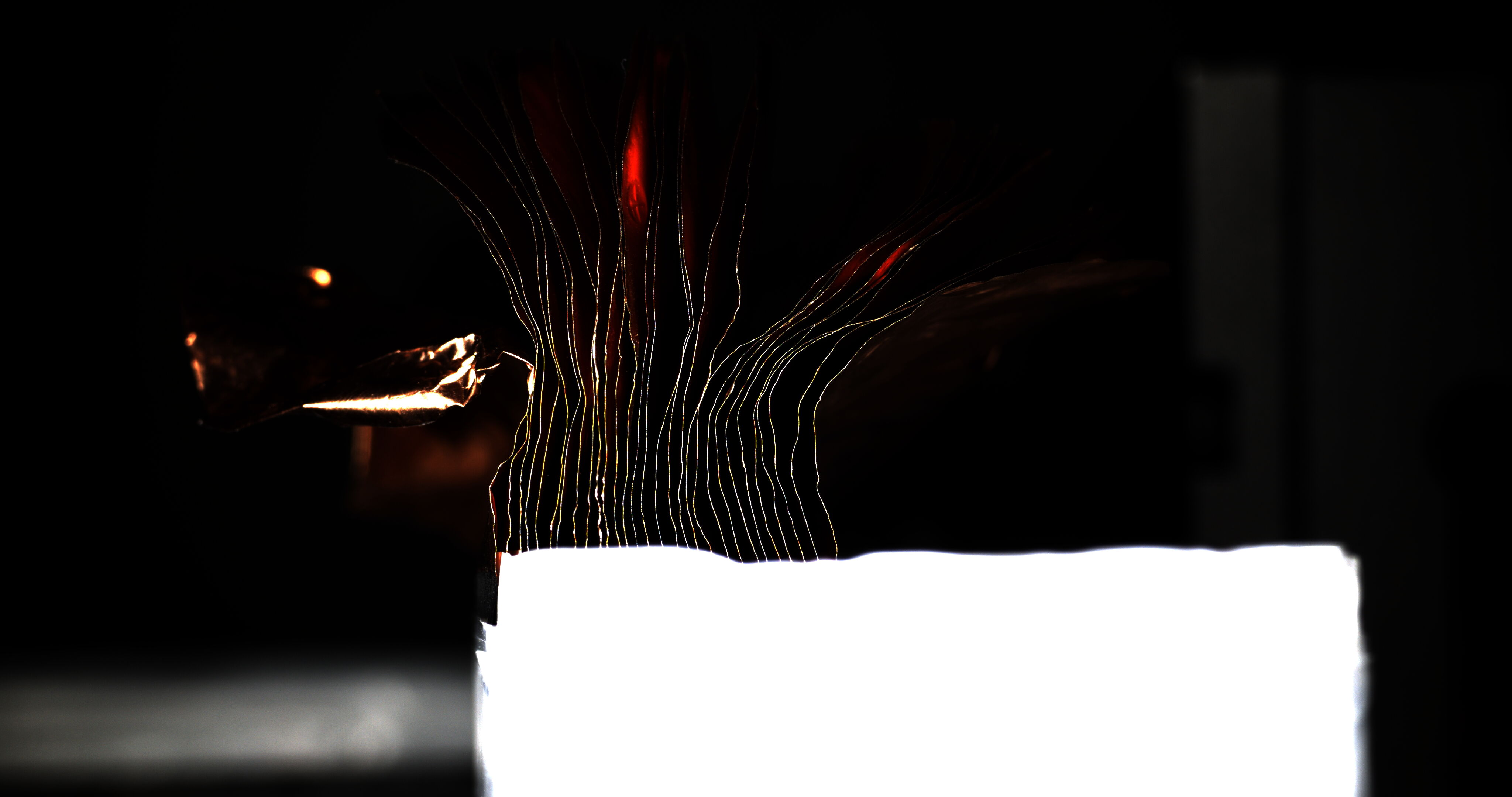

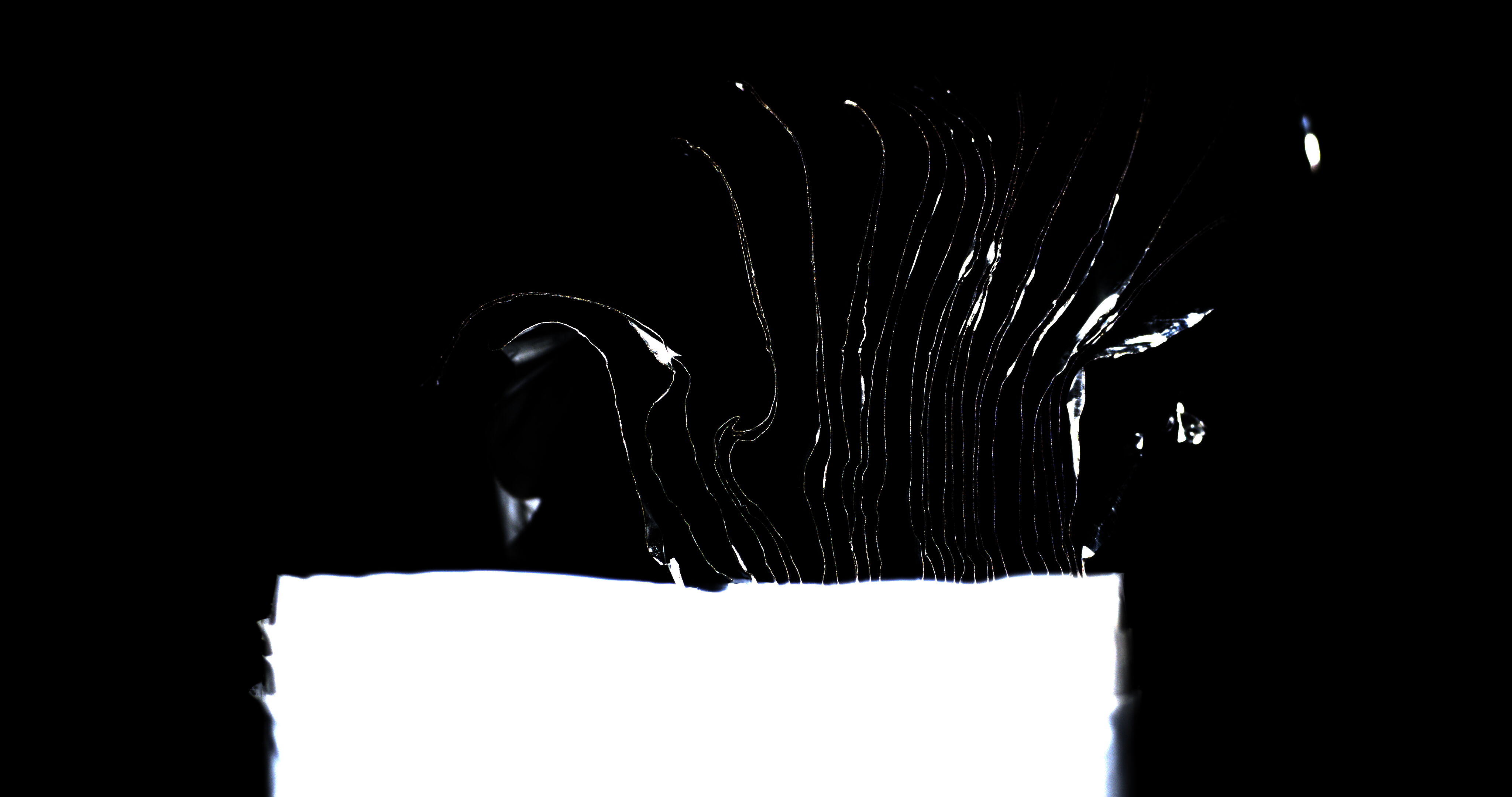

附件中有两种材质的图,都要去数有几层,有时候有两个挨得很近连在一起,有的是卷进去了导致数不准。
铝箔7000us1gamma.jpg 铝箔7000us2gamma.jpg 铝箔7000us4gamma.jpg 铜箔8000us4gamma.jpg 铜箔10000us1gamma.jpg 铜箔10000us2gamma.jpg
小马哥 发表于 2025-7-17 16:24:32 | 显示全部楼层
我盲猜,下面特别亮的那个应该是个盒子
数挨着盒子的那部分试试,使用deep_counting试试吧
 楼主| qweerzhou 发表于 2025-7-17 18:01:17 | 显示全部楼层
我盲猜,下面特别亮的那个应该是个盒子
数挨着盒子的那部分试试,使用deep_counting试试吧 ...
是个载台,我用边缘提取的方式总是数不准
chinagkdj 发表于 2025-7-18 08:53:24 | 显示全部楼层
边缘参数设置
 楼主| qweerzhou 发表于 2025-7-21 15:55:57 | 显示全部楼层
异常情况太多了,挺难整的
 楼主| qweerzhou 发表于 2025-7-21 15:57:02 | 显示全部楼层
我盲猜,下面特别亮的那个应该是个盒子
试了一下挺难数准
UKimiF 发表于 2025-8-11 13:59:13 | 显示全部楼层
我用根部区域作为基准去试了一下,可以做,唯一的风险就是根部铜箔相互粘连会漏掉,以下是我的代码:

hangma 发表于 2025-8-18 13:57:12 | 显示全部楼层
这个图像效果不太好检
