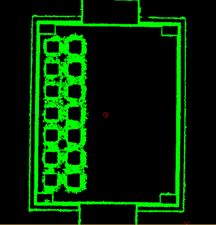

求助大佬,如何通过绿色的轮廓找到矩形的中心(大概在我画的红色圆那个位置),上下延长的部分不一定相等,只能找矩形的中心,谢谢!

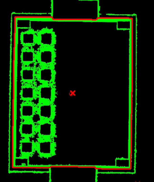

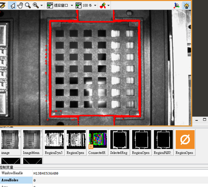

使用形態學處理就可以獲得你要的結果(與你最早的問題相近)
1. 先輕微 opening
2. fill_up
3. opening_rectangle1 這裡要調整 適當的參數 把不要的刪除 又不會讓 輪廓過度變形
4. 對最後結果 進行area_center
