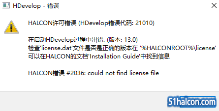

Halcon错误码:2036
admin 发表于 2017-6-11 21:14:02 | 显示全部楼层 |阅读模式
  1. 提示:未找到Lisence文件!
解决方法:请在本站https://www.51halcon.com/thread-387-1-1.html下载最新的licenses进行替换即可!
注意存放位置:安装根目录下\license文件夹。
火日立可可 发表于 2018-1-5 22:29:41 | 显示全部楼层
大神  我也安装了新的   换了  但是还是这种
Criss 发表于 2018-3-23 12:08:20 | 显示全部楼层
那就是你的路径含有中文、空格、特殊字符,导致license无法正常定位并且解析!
认真的猪 发表于 2018-4-1 12:03:58 | 显示全部楼层
更换新的License,也检查路径排除中文,空格,特殊字符,还是出现2036错误:'(,有方法吗?
认真的猪 发表于 2018-4-1 12:13:56 | 显示全部楼层
更换新的License,也检查路径排除中文,空格,特殊字符,还是出现2036错误,有方法吗? ...
重启就好了:D:o

halconstudy01 发表于 2019-2-21 14:34:10 | 显示全部楼层
HALCON error #2036: could not find license file in operator set_part
解決辦法:
將license文件夾完整複製到運行的程序exe的根目錄裡面
halconstudy01 发表于 2019-2-21 14:34:40 | 显示全部楼层
