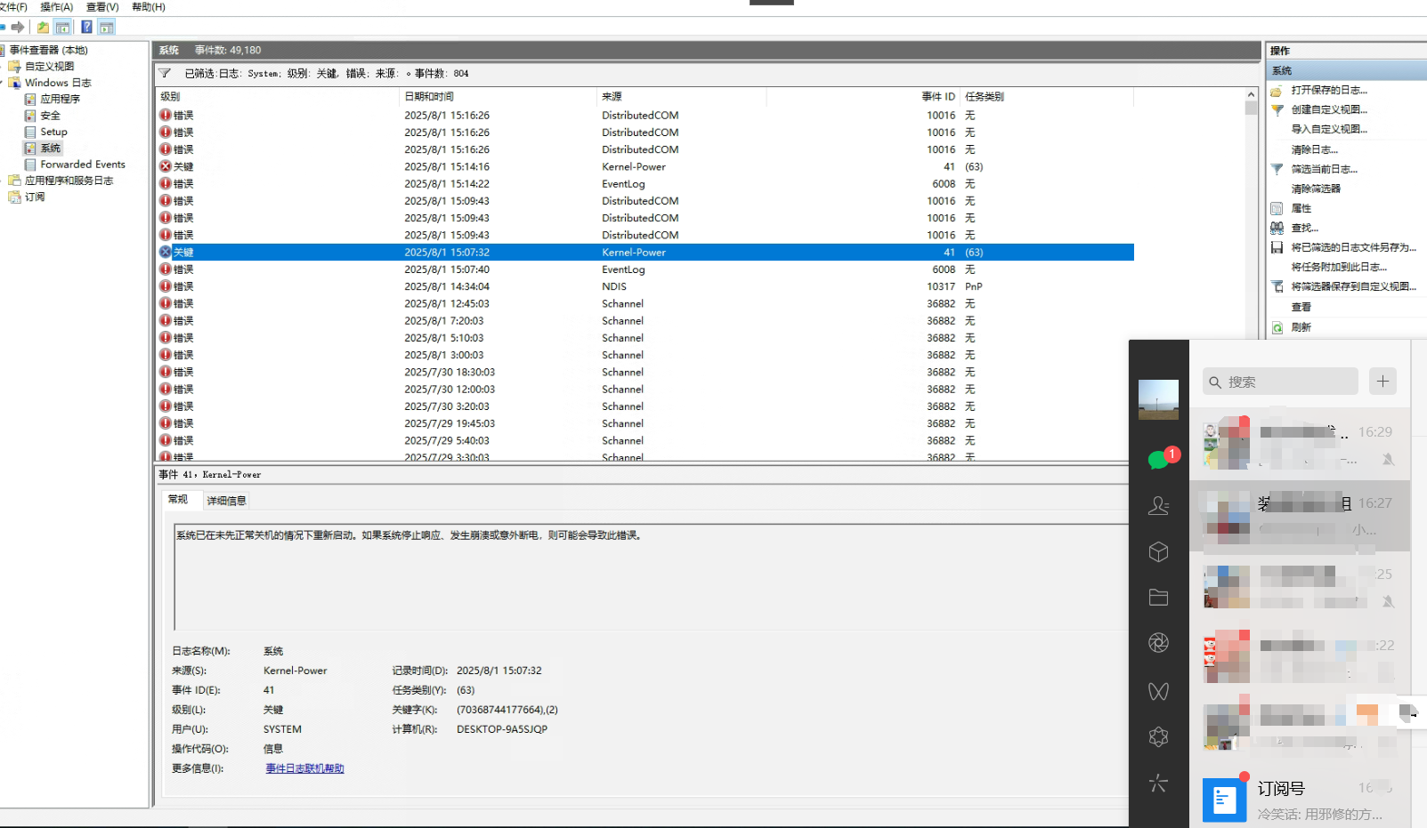

使用c#封装的halcon算法,启用模板匹配算子后有较大概率造成工控机死机(不启用不死机),查看windows系统日志为Kernel-Power导致
工控机品牌为研华,使用多张网卡扩展卡带了10个basler相机,且使用POE供电(10台相机基本上不会同时工作)

你的 .net 应该有 报错吧,应该看看 应用程序呃日志,而不是 系统的 日志

供电不足?可以换个电源试下
