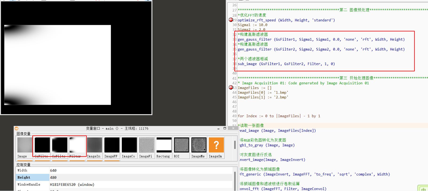

2个滤波器相减,没理解
qimiao 发表于 2025-8-19 16:47:50 | 显示全部楼层 |阅读模式
是去除中间过渡带的意思吗
滤波器
滤波器
对于原图是指什么部分
原图
原图
hangma 发表于 2025-8-19 17:28:15 | 显示全部楼层
这样可以把缺陷边缘凸显出来,从而实现算法检测不受图像局部背景灰度值的影响,增强算法的鲁棒性
回复 支持 1 反对 0
UKimiF 发表于 2025-8-21 14:26:47 | 显示全部楼层
本质上高斯滤波属于低通滤波器,模糊边缘等高频部分保留背景等低频部分,它的特点是Sigma越大,模糊效果越强(过滤掉的高频信息越多),当我们用一个大Sigma减去一个小Sigma实际上就是得到一个带通滤波器,作用就是过滤高频噪声同时过滤掉低频背景,留下来的就是我们想要的缺陷边缘,类似于凹坑突起等等。
回复 支持 3 反对 0
