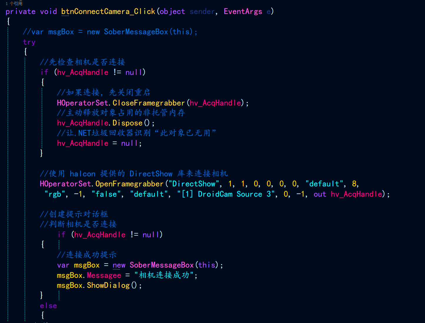

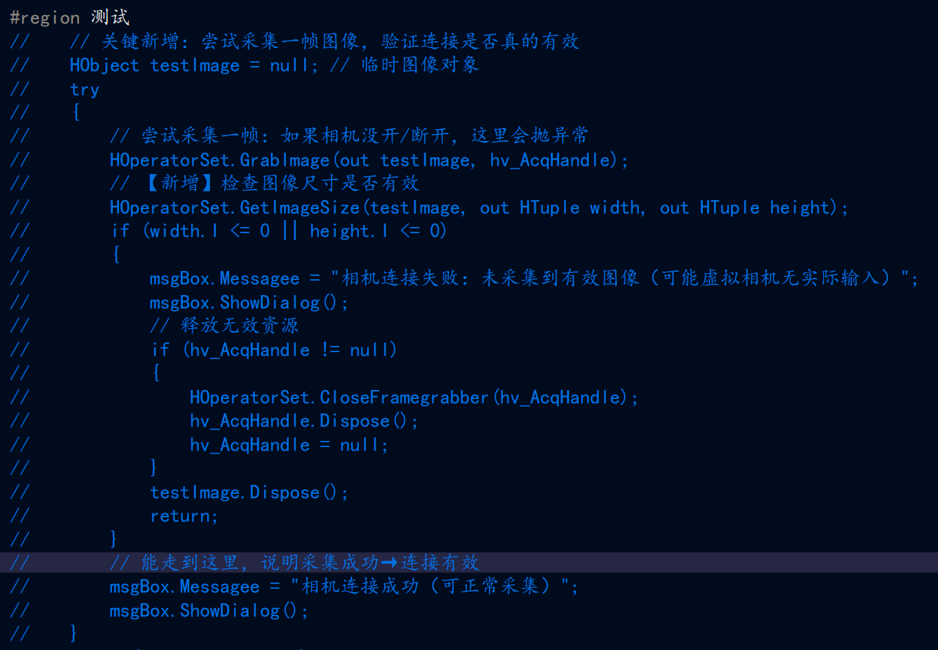

我用 DroidCamApp 调用手机摄像头时,在 Halcon 软件里实时采集是正常的,做 C# 联合 Halcon 编程时,遇到一个问题:即使我把 DroidCam 的虚拟相机关掉,程序还是会提示 “相机连接成功”。我还尝试过在代码里添加 “检查采集图像的宽度、高度是否有效” 的验证逻辑,但还是会弹出成功提示,有啥更好的排查思路吗
