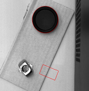

模板图像,以及模板图像中的矩形roi位置

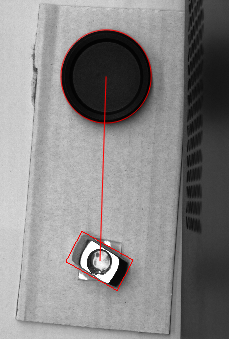

当姿态发生变化时模板的圆能找到,但圆无法确定角度,所以roi位置就无法跟随 ... ...
gungun 发表于 2025-9-24 08:10:58 | 显示全部楼层
组件模板
雾里看花 发表于 2025-9-24 08:37:46 | 显示全部楼层
需要角度的  不能用圆形特征作为模板
 楼主| Zcy1023 发表于 2025-9-24 08:56:29 | 显示全部楼层
需要角度的  不能用圆形特征作为模板
好的,我这边确实需要圆形特征为模板并且需要角度,自己没什么思路,想问问大佬们有没有什么好的解决办法
 楼主| Zcy1023 发表于 2025-9-24 08:59:10 | 显示全部楼层
我这边意思是那个矩形roi区域基于圆形的黑盖模板匹配一起相对运动。不是想找到矩形内部螺母。
回复 支持 0 反对 1
20250426Hh 发表于 2025-9-24 15:43:23 | 显示全部楼层
在圆形物体套一个矩形带颜色的标定物体,物理施法打破一切不可能
20250426Hh 发表于 2025-9-24 16:05:57 | 显示全部楼层
贴标签纸
加冰不加糖 发表于 2025-9-24 17:21:29 | 显示全部楼层
好像只能物理解决,圆匹配的话角度不确定性比较大
holybang 发表于 2025-9-25 09:10:23 | 显示全部楼层
只能放弃用圆模板来确定角度。没有其他信息的情况下,只根据楼主现在的图的话,不如直接找你要的目标的位置。
