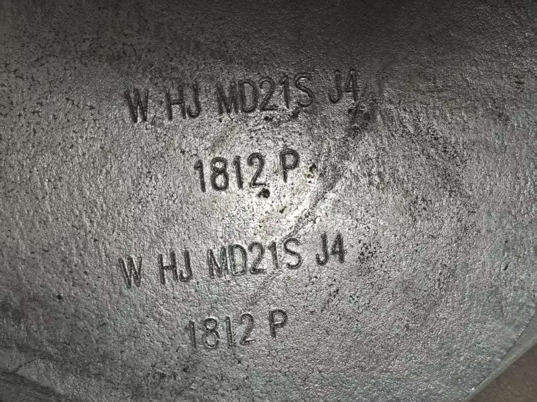

这种镀锡板的字符识别
lool 发表于 昨天 16:10 | 显示全部楼层 |阅读模式
小区域识别还能接受,大区域就不行了,打光是一方面,但是场景就那样没办法,我想过提高对比度以及均化处理,在一个就是底色增加,也效果甚微
hankchang 发表于 昨天 16:44 | 显示全部楼层
Deep OCR 應該可以處理
只是運算時間比較長
  1. read_image (Image, 'C:/Users/genel/OneDrive/桌面/160822bslr7o2x0sschkjr.jpg')
  2. rgb1_to_gray(Image, GrayImage)
  3. pow_image(GrayImage, PowImage, .2)
  4. scale_image_max(PowImage, ImageScaleMax)
  5. create_deep_ocr ([], [], DeepOcrHandle)
  6. set_deep_ocr_param (DeepOcrHandle, 'recognition_image_width', 150)
  7. apply_deep_ocr (ImageScaleMax, DeepOcrHandle, 'auto', DeepOcrResult)
  8. dev_display_deep_ocr_results (ImageScaleMax, WindowHandle, DeepOcrResult, [], [])

光度立体法打光应该可以有较为明显的特征

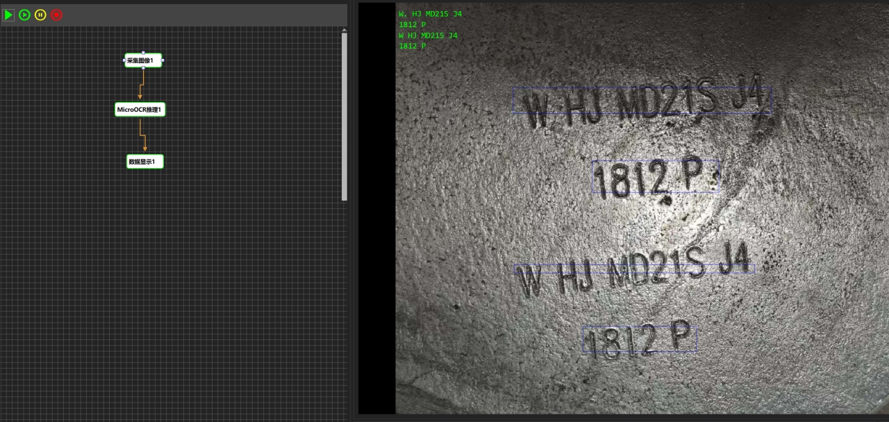

 楼主| lool 发表于 12 小时前 | 显示全部楼层
这效果这么好,是你们公司自己写的软件吧,我用halcon来做的一个深度学习方法在右侧也还又点不行

这个方法我也试过了是目前效果最好的在没有自己写算法的时候,然后因为环境原因现在不能改善,所以在一些地方识别还是错的,

20250426Hh 发表于 2 小时前 | 显示全部楼层
WHJ MD21S J4 1812P WHJMD21S J4
1812P
UMI-OCR 一样可以 识别出来
