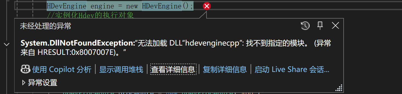

相关的hdevengine.dll文件已经放到bin文件夹下了,实例化HALCON引擎的时候就报错,各位大佬有知道什么原因造成的吗?怎么解决

hdevenginedotnet有加入參考?
都放在bin目录下了还是报错
 楼主| 翟佳乐 发表于 昨天 14:47 | 显示全部楼层
有大佬知道这个报错的原因是什么吗
Criss 发表于 昨天 14:49 | 显示全部楼层
如果全部都放到程序目录下还是报错,那就是程序当前环境存在问题。
可以使用Halcon切换助手先修复下,然后通过Everything查找所有的halcon.dll,确保除了保留你安装的版本目录下的其他目录下不要有halcon.dll(直接删除相关工程下的文件),避免不同版本的dll提前加载导致冲突。
