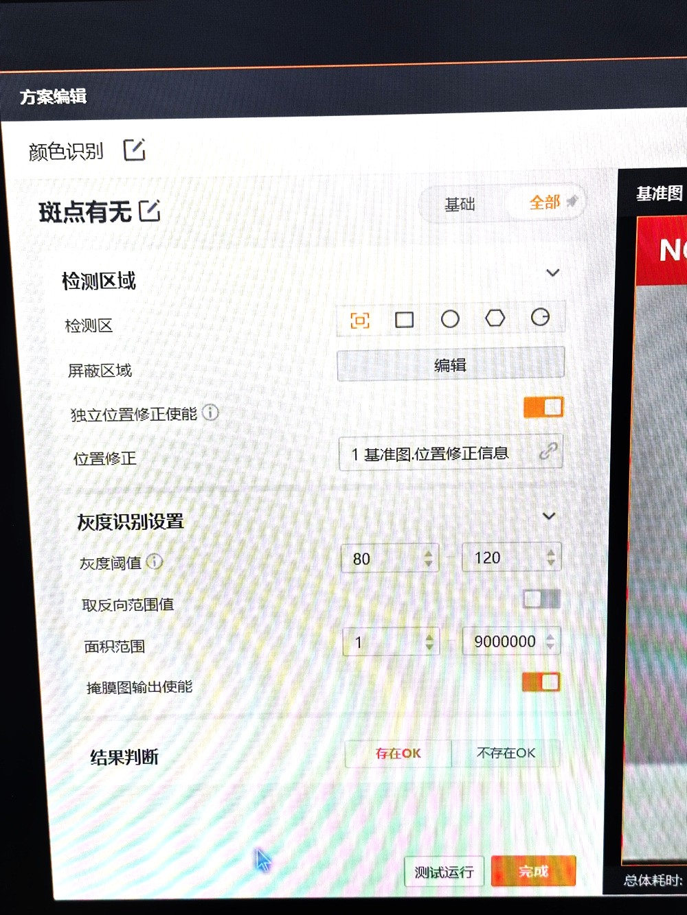

如图所示,设备加装相机做了自动化判定,在使用斑点有无工具的时候只能用灰度视别往往出现误判,需要使用颜色视别,但工具设置里面没有,请教高手有没有办法

智能相机里面有颜色检测工具,如果产品检测位置是区分颜色,可以使用颜色工具
