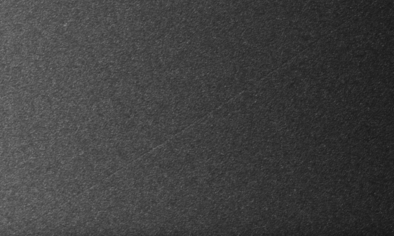

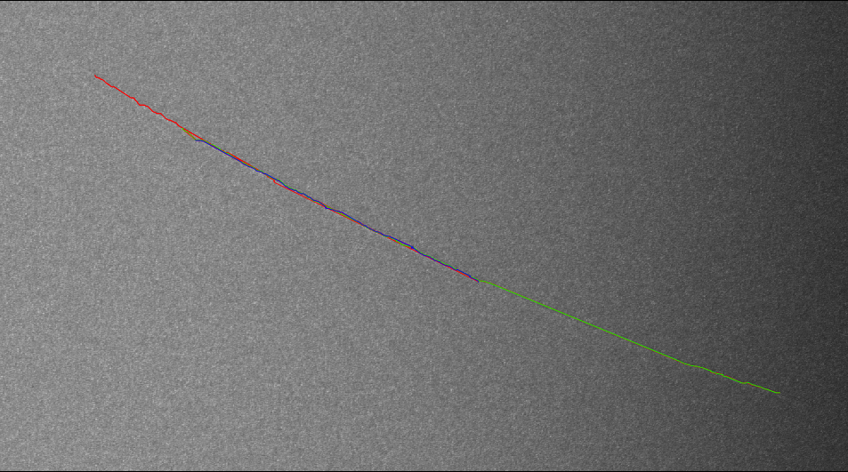

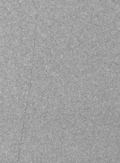

铝材表面划伤,帮忙看看有什么思路
wayrui 发表于 2026-2-9 13:24:11 | 显示全部楼层 |阅读模式
铝材表面划伤,各位大佬帮忙看看,谢谢
原图链接:
通过网盘分享的文件:划伤样本
链接: https://pan.baidu.com/s/1jo6Y2qetMEluwinbhhEGDQ?pwd=zir5 提取码: zir5
zhb 发表于 2026-2-10 15:50:48 | 显示全部楼层
频域分析,或者ai吧
 楼主| wayrui 发表于 2026-2-11 09:40:13 | 显示全部楼层
频域分析,或者ai吧
傅里叶变化吗,适合哪种滤波呢
去0564 发表于 2026-2-11 14:21:15 | 显示全部楼层
上模型吧,要么优化打光,你这几个图传统算法估计很难一套参数兼容
大胡子怪叔叔 发表于 2026-2-12 08:55:13 | 显示全部楼层
直接用深度学习语义分割会比较容易实现
翟佳乐 发表于 2026-2-13 11:06:52 | 显示全部楼层
优化打光采用2.5D
