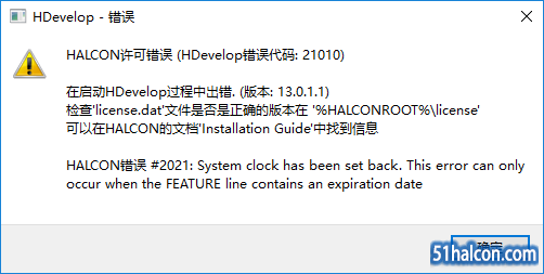

halcon无法运行,提示2021
sky123 发表于 2017-7-31 15:36:35 | 显示全部楼层 |阅读模式

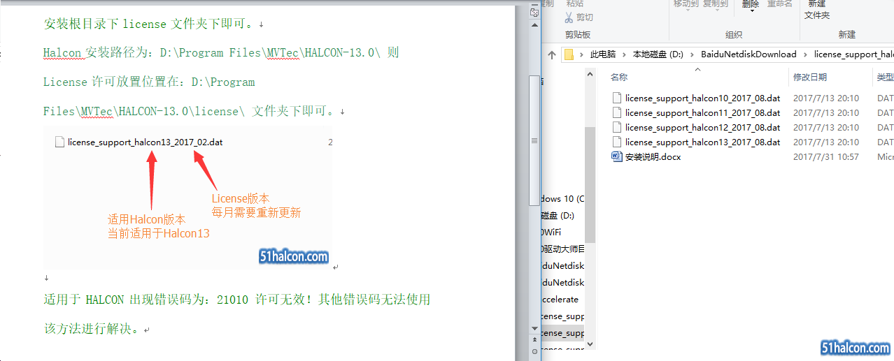

按照说明添加了license文件,还是不能运行,请求高人指点
错误信息图片
错误信息图片
 楼主| sky123 发表于 2017-7-31 15:40:17 | 显示全部楼层
这什么问题呢?
Criss 发表于 2017-7-31 18:31:15 | 显示全部楼层
注意当中出现了错误码:#2021 你是不是修改了系统时间或者误修改了系统时间,这种问题换新的license是无法解决的,目前的方案只有重新安装操作系统。

 楼主| sky123 发表于 2017-8-1 18:00:09 | 显示全部楼层
我没有修改过时间,7月31号安装的时候用的8月份注册文件,一直都没打开成功过
Criss 发表于 2017-8-2 13:40:44 | 显示全部楼层
你可以尝试下更新license,如果无法解决只能重新安装系统了!
