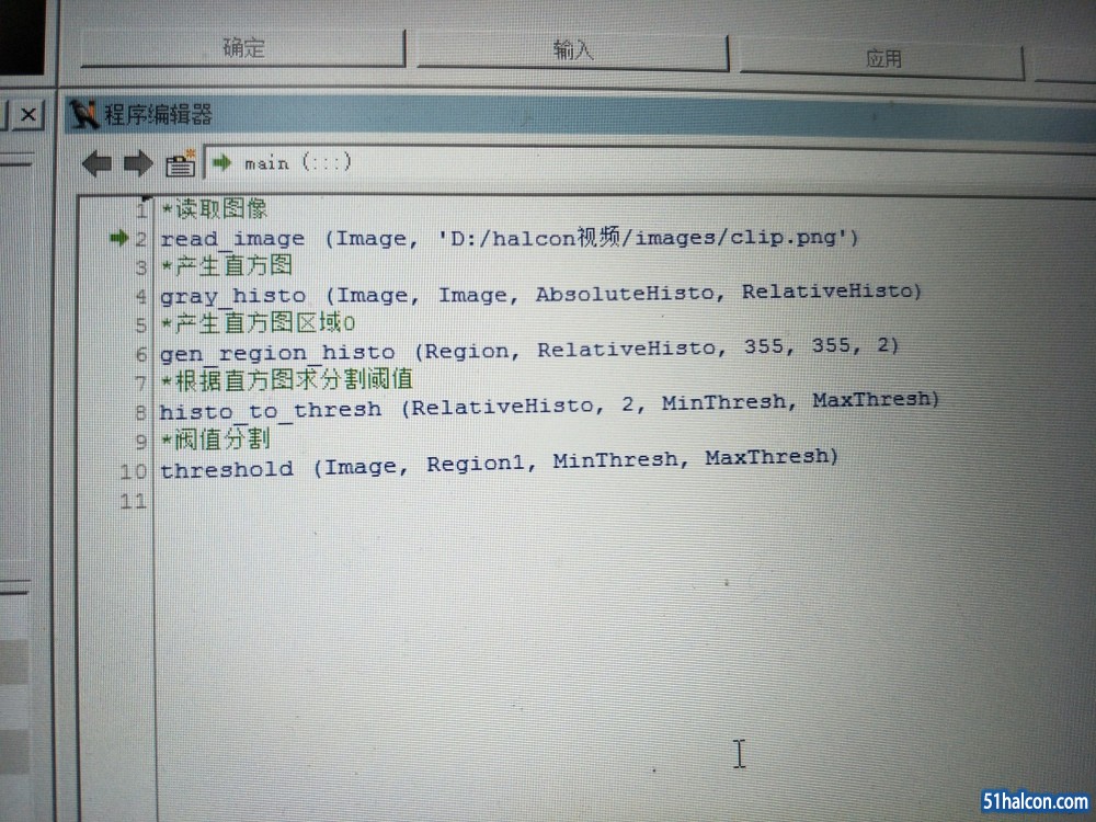

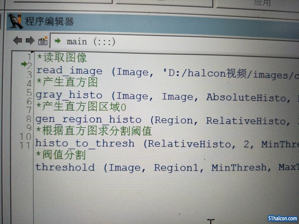

Win10系统出现Halcon 10 行号和代码行对不上的情况。
解决方法1:
1.出现该问题是由于系统设置了放大显示导致,Halcon不会自动适应,所以出现对不上行号的情况。

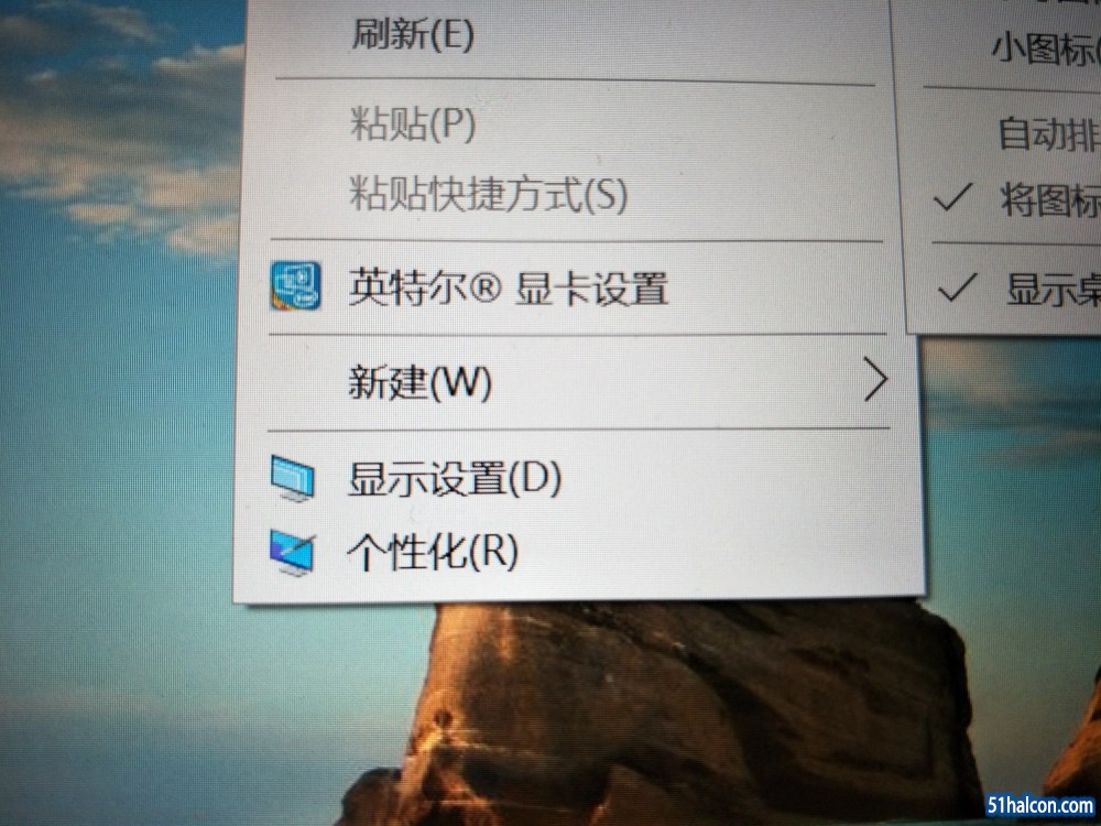

1.桌面上右键快捷方式,选择“显示设置”;

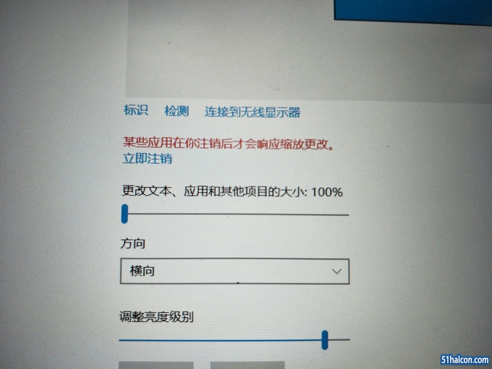

2.如图,当前设置了放大到150%,默认情况下是125%的放大,设置成100%即可;
3.设置好了以后,注销系统即可,然后重新登录,你就可以发现显示已经正常了;
注意:由于使用了最高分辨率显示,所以可能显示比较小,如果不想出现行号错位情况,请设置小的分辨率即可,不要修改那个放大百分比就可以了,可根据电脑实际显示效果修改分辨率。

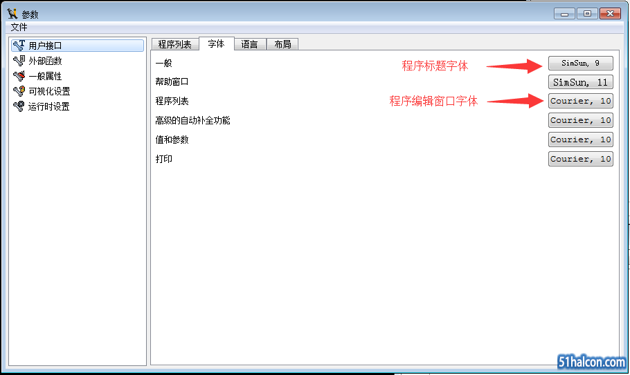

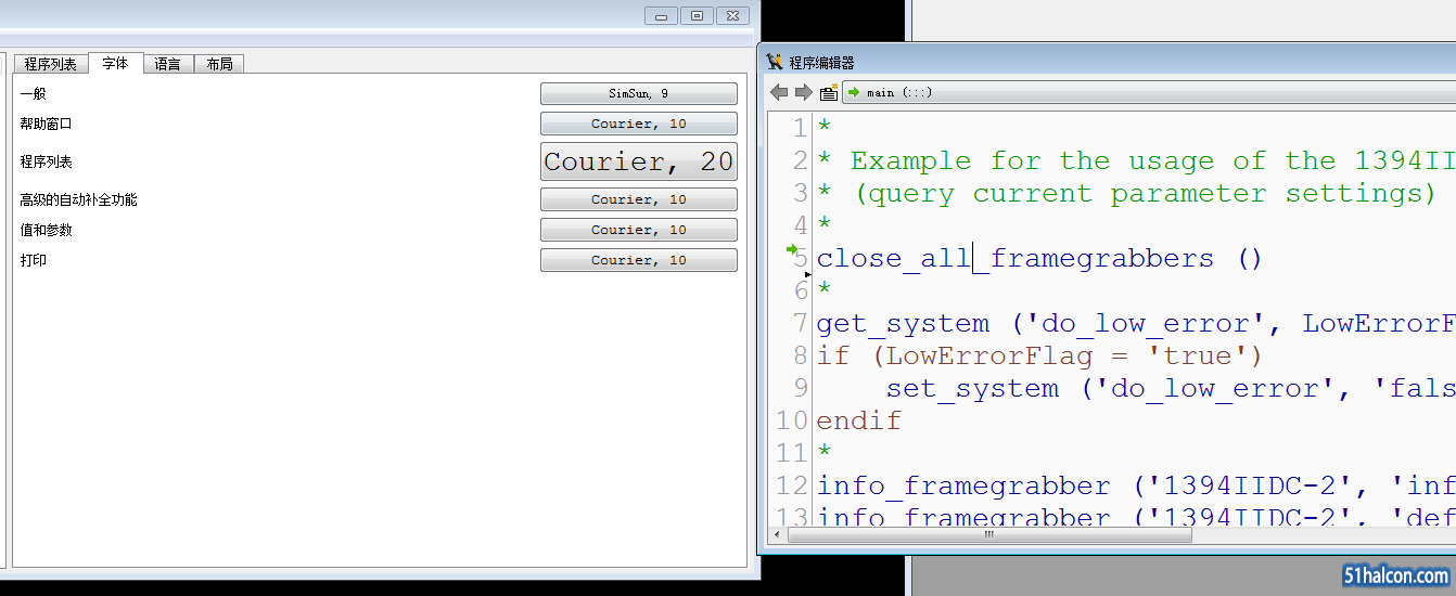

解决方法2:也可以直接改Halcon参数设置,怎么调整Halcon软件的字体大小呢?
打开“编辑”-》“参数选择”出现下图界面:
最终效果为:
