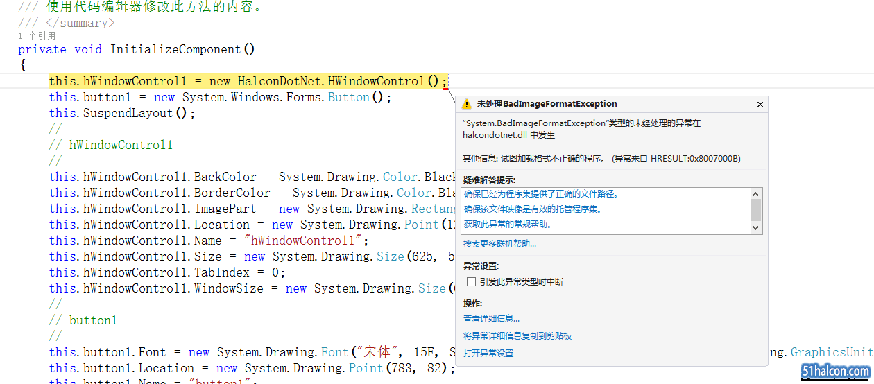

提问:
System.BadImageFormatException: 试图加载格式不正确的程序。 (异常来自 HRESULT:0x8007000B)
用C#调用DLL文件,运行后报错如下:
  1. System.BadImageFormatException: 试图加载格式不正确的程序。 (异常来自 HRESULT:0x8007000B)
网上查了那么多资料说是系统位数导致的,但是对于解决方法说的模里模糊,求大虾解答!!!
解答:
项目右键属性->项目设计器->生成->平台->把'默认设置(任何 CPU)'改为你模块对应的平台。
因为'任何 CPU'的程序在64位的机器上就会用运行为64位,而64程序是不能加载32位dll的。
如果你加载的是32位的dll,那么修改平台为x86即可,加载的是64位的请修改成x64即可。

lrf2019 发表于 2019-6-21 10:30:44 | 显示全部楼层
X64,X86都试过了,为啥还是会报这个错啊
 楼主| Criss 发表于 2019-6-21 10:51:45 | 显示全部楼层
楼主有没有检查过你的配置如果是x64,你下面引用的所有的dll都必须是x64的,如果出现错误你单纯的改平台为x64是没有用的!
