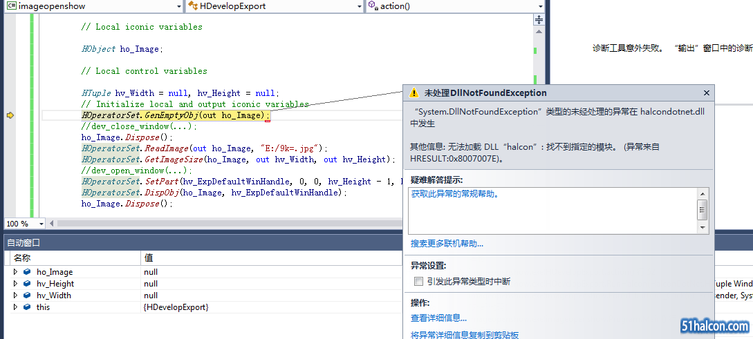

343012090 发表于 2017-9-13 13:43:00 | 显示全部楼层 |阅读模式
运行时弹出这个,请大神帮我看看,
Criss 发表于 2017-9-13 16:28:10 | 显示全部楼层
确保程序根目录下有halcondotnet.dll文件和halcon.dll文件,https://www.51halcon.com/forum.php?mod=viewthread&tid=997
王俊杰L_J3Pxe 发表于 2018-12-17 18:31:48 | 显示全部楼层
zdlcoeus 发表于 2019-1-5 15:57:48 | 显示全部楼层
把工程属性下Build项目下的Prefer 32-bit勾去掉试一下
