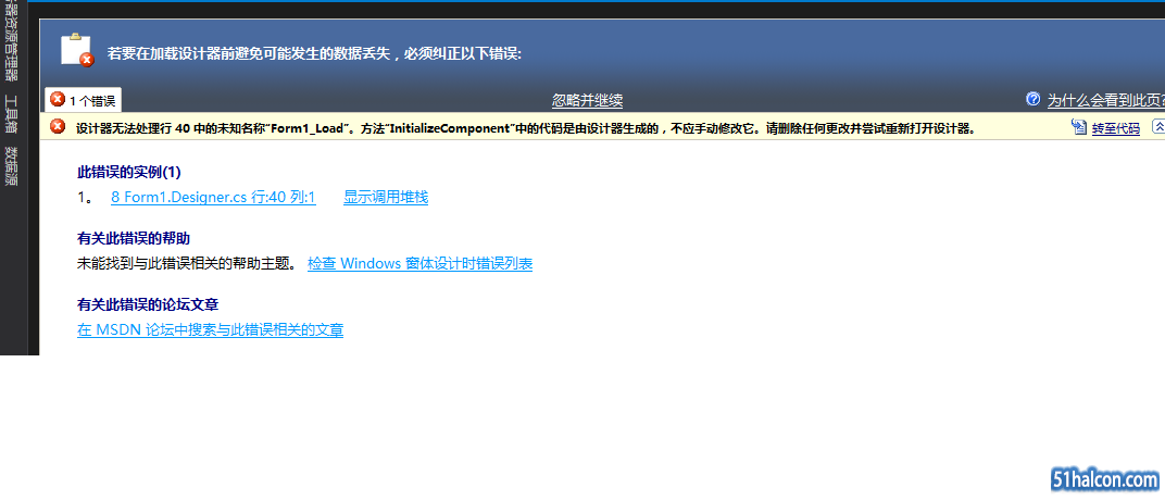

比如用建一个窗口,里面先加几个按钮,然后转至代码,当代码写错的时候,有时候还想到可视化窗口检查一下那些按钮,可是进不了,弹出一个
窗口,
这时回不到可视化窗口如何改按钮的变量值呢?
Criss 发表于 2017-9-14 20:03:04 | 显示全部楼层
C#界面的所有控件对象都是写在窗口的设计类*.Designer.cs文件,你可以通过InitializeComponent()函数名称进去删掉绑定的事件对象。
然后在删除掉或者更名Form1_Load函数!
