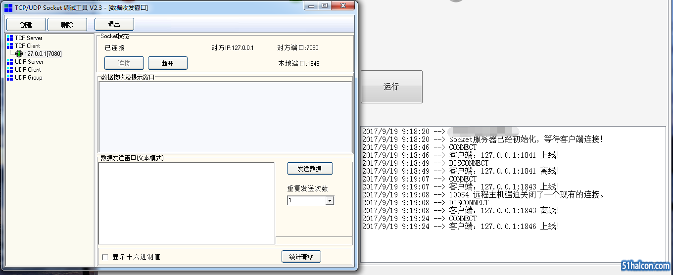

演示效果:

说明:
m_freshLogs是用来显示日志的委托对象,自己定义就好了,这样就可以在界面上显示收到的数据!
- public delegate void FreshLogs(string str,params object[] arg);
- public FreshLogs m_freshLogs = null;
照抄上面代码,根据TcpMode来初始化的,你需要定义TcpMode这个int类型的变量,0为服务端模式,1为客户端模式。
