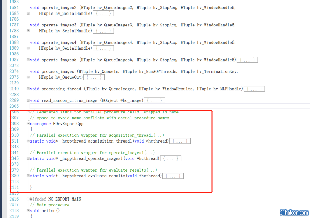

求教!各位大佬,halcon中使用的多线程,导出C++后出现了一个命名空间“namespace HDevExportCpp”
我在QT里面怎么加啊!{:1_327:}

直接用里面的函数就可以了,转变成你代码的结构!

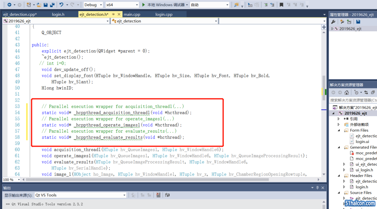

大神,还是有问题,我连续把他放到类QT的类里面的public里面,static void* _hcppthread_acquire_images、static void* _hcppthread_process_images(void *hcthread)这三个导出的函数会出现无法调用;放在全局又没法使用QT去显示在控件里面。多谢了{:1_313:}

为嘛没有调用,是halcon没有引用还是方法没法调用?静态方法需要类名去调用,其他才是实例调用

关于您说的,“静态函数调用,我还是有些不理解”,能不能讲一下操作步骤,多谢
