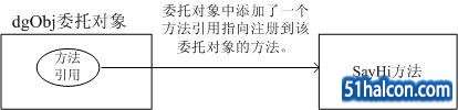

(4)概要图例:
DGSayHi dgObj = new DGSayHi(SayHi);
dgObj(“James”); //调用委托对象,就会执行委托对象里的方法。

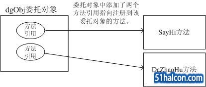

(5)概要图例

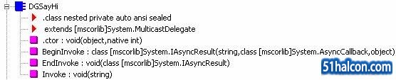

请大家思考一下,关键字是类型吗?不是。那编译器遇到这个关键字做了什么事情?借助【IL反汇编程序】 我们来看一看:
a.开始-程序-如图:
b.打开项目文件夹下的binDebug文件夹,找到程序集 CodeForFun.exe,拖入到【IL反汇编程序】界面中便可看到程序集的IL代码:
找到我们定义了委托DGSayHi的类DelegateForFun,发现,里面的 委托类型声明 代码
编译前:delegate string DGSayHi(string uName);
变成了一个类:
单击展开后我们再来看看:
   看出什么了?
(I).继承了System.MulticastDelegate。
(II).包含了构造方法、BeginInvoke、EndInvoke、Invoke方法。
也就是说此时,delegate代码已经编译成了如下代码:

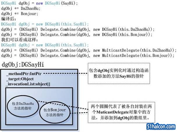

MulticastDelegate类中有3个重要的成员,其中两个继承自 Delegate  :
a.三者的作用:
_methodPtr 里保存的就是 方法指针。
_target 里用来保存方法所在的对象。
_invocationList 其实使用时是个object数组,在注册多个方法时,其他方法就保存在此成员中,而它也就是 委托链 的关键容器。
b.概要图:
          图中的委托对象 dgObj 在创建时创建了指向方法 SayHi的指针并保存在 _methodPtr中;_target中保存了SayHi方法所在的类的对象(比如我把这段代码写在窗体里按钮的点击方法中,那么此时 _target就是 SayHi方法所在的窗体对象);_invocationList 中保存了追加的两个方法的指针,但这两个方法指针都是分别被装在 MuticastDelegate对象中。
