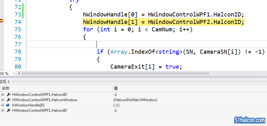

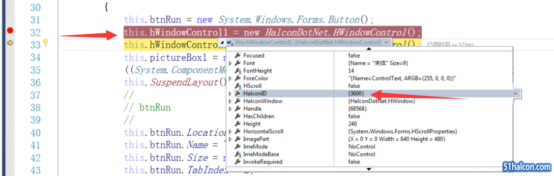

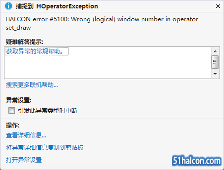

请问我在用wpf调用HWindowControlWPF的时候得出HWindowControlWPF.HalconID的值时出来-1,导致后面程序报错,而在winform里面HWindowControl.HalconID出来的是3600,球高手指点一下
图为wpf显示出的值以及报错

我电脑是12.0.3的库,我替换了halcondotnet.dll,经过测试HalconID是有值的,就是3600,下一个就是3601!

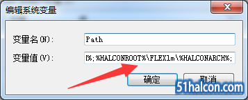

建议:配置系统环境变量:PATH
在里面检测下是否存在你的Halcon的运行目录,比如:
  1. %HALCONROOT%\bin\%HALCONARCH%;%HALCONROOT%\FLEXlm\%HALCONARCH%;
设置完成以后请重新启动计算机!前提是:你系统里面已经有环境变量:HALCONROOT 和 HALCONARCH
