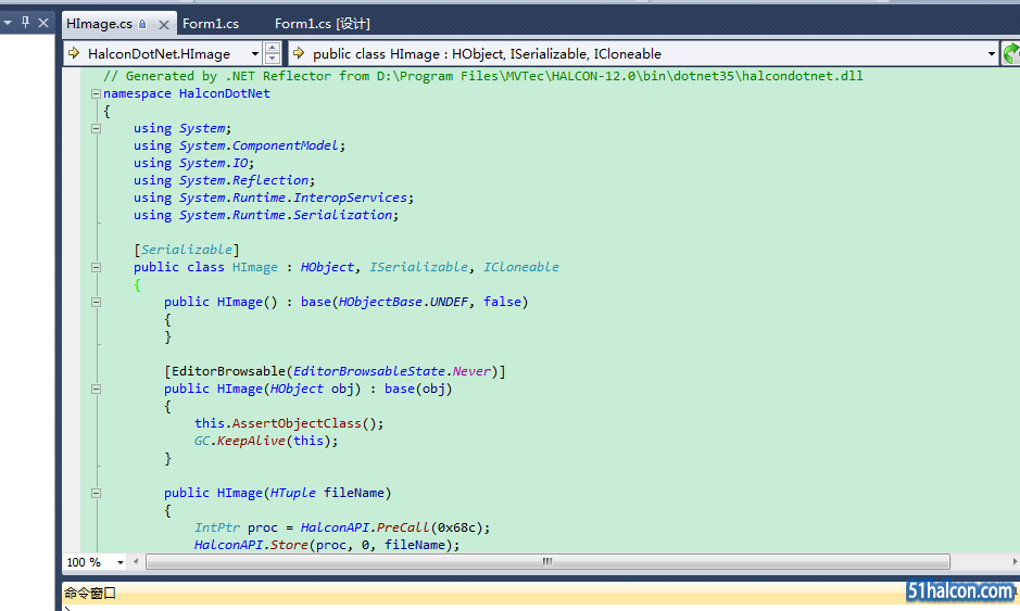

夜行人 发表于 2018-6-25 12:02:55 | 显示全部楼层
51Halcon 发表于 2017-11-28 08:37
你好,你的HImag类型的变量是Halcon的吗?目前我没有见过HImage类型的,HObject类型我倒是知道! ...
halcon里面是有HImage类型的,它是继承HObject的,反编译下就出来的
