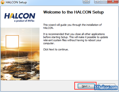

2.双击打开第一个程序,出现安装界面,直接点击“NEXT>”即可;

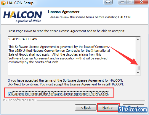

3.用户协议部分,需要将滑条拖动到最底部视为阅读完成,然后勾选接受该份协议,就可以点击“NEXT>”了;

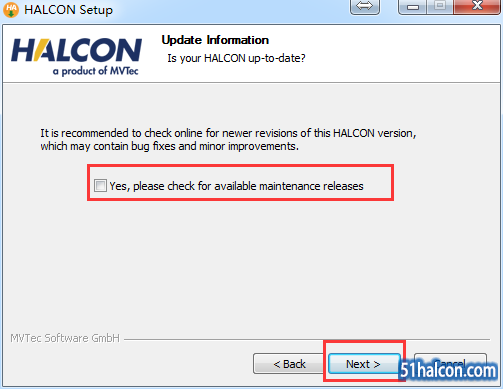

4.是不是需要联网更新新的内容?这个直接去掉勾选即可,然后点击“NEXT>”;

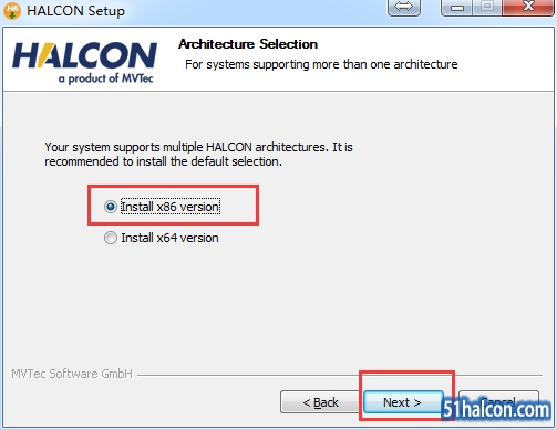

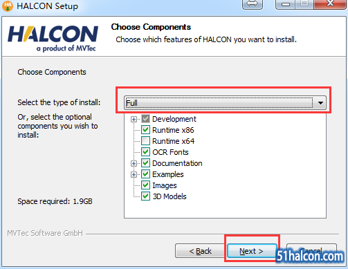

5.选择分支平台,建议安装x86,后期再安装x64,避免默写内容不兼容导致需要更改!然后“NEXT->”;
6.选择安装内容,默认为"Full"完整版, 保持默认即可。

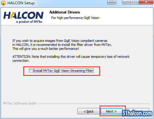

8.针对Gige性能提示的过滤器,说实话在低配置的一些机器上会影响数据包,因为相机自带了过滤器建议不安装;

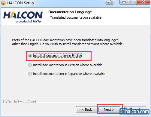

9.选择参考文档的语言,默认选择英文吧,其他德文你们也看不懂,日文的就别想了;

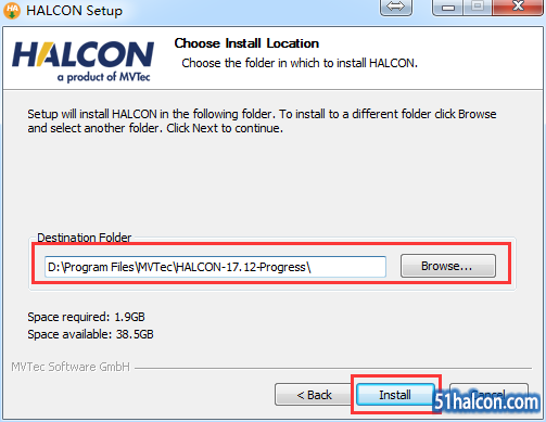

10.接下来选择安装路劲,默认放D盘吧,这个东西太大很容易爆盘。

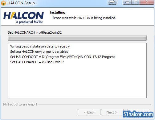

11.正式进入安装了,这里需要写注册表,如果不是以管理员身份运行的程序可能没有权限哦,导致后面使用出现问题。

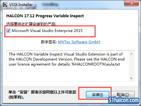

12.安装过程中,会弹出visual studio的图像检测插件,如果你安装了vs2013以上版本就可以手动安装了,当然如果出现无法安装也没有关系,
在后面的我们可以在安装目录\misc\里面找到插件文件,手动去安装。

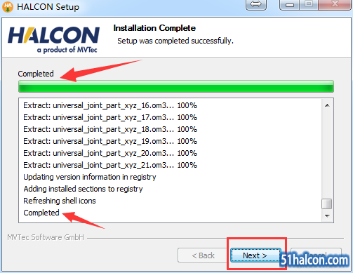

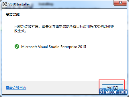

13.安装插件完成继续安装。
14.等待其他部分安装完成!

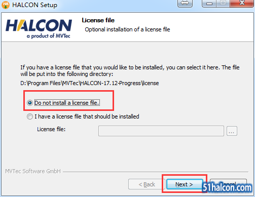

15.安装完成以后进入license安装
本站默认提供了每月最新的license,可以在后面安装完成以后手动添加进去;

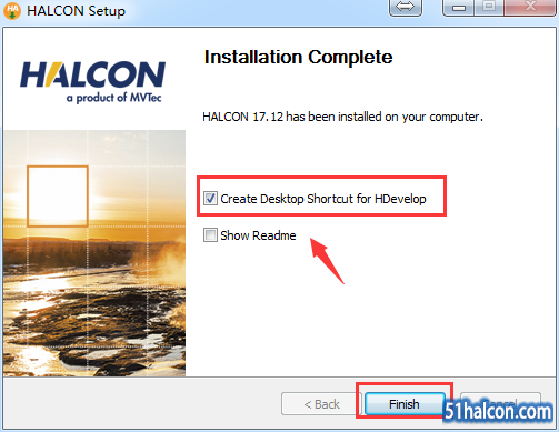

16.出现完成界面,取消show readme,勾选创建桌面图标,然后点击“Finish”完成;

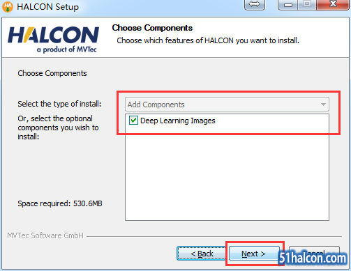

17.接下来继续安装第2个图像包的内容,直接双击第2个程序图标;
18.保持默认,点击"NEXT>"

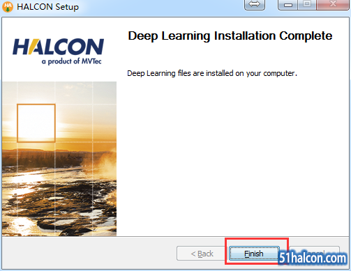

19.点击"Finish",安装完成;
