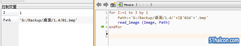

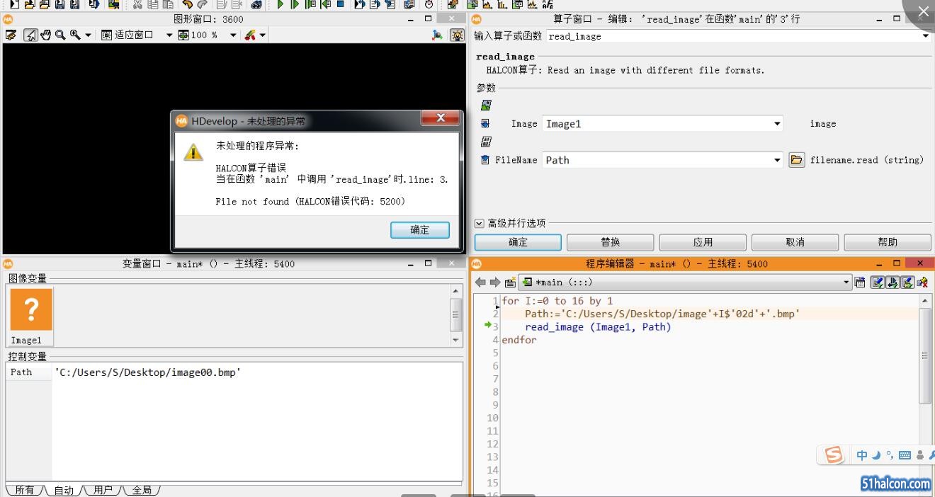

运用read_image算子批量加载图像时,试了好几种方法,总是出现这样的错误,哪位可以帮忙指点一下,O(∩_∩)O谢谢

读取的image路径必须有文件扩展名的

谢谢您的帮助,我试过添加文件扩展名,但还是出现了这样的错误,这是什么原因导致的呢
Criss 发表于 2018-1-5 16:52:01 | 显示全部楼层

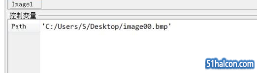

你不能检测下你构造的这个路径,文件到底存在不存在?后缀是不是.bmp?看看变量显示的是你实际图片的路径嘛?
你的路径到底是C:/Users/S/Desktop/image00.bmp? 还是 C:/Users/S/Desktop/image/00.bmp? 还是 C:/Users/S/Desktop/image/01.bmp?
