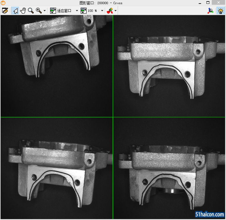

[例程] halcon窗口图像四格或者N格显示
Criss 发表于 2018-1-16 14:14:58 | 显示全部楼层 |阅读模式
参考学习代码:
游客,本帖隐藏的内容需要积分高于 20 才可浏览,您当前积分为 0
使用的主要算子是:tile_images_offset
参数:tile_images_offset(Images : TiledImage : OffsetRow, OffsetCol, Row1, Col1, Row2, Col2, Width, Height : )
Images : 输入多图片数组
TiledImage : 输出被拼合的图片
OffsetRow : 图像每个左上角的坐标偏移行坐标
OffsetCol : 图像每个左上角的坐标偏移列坐标
Row1 : 图像基于原图像裁剪的矩形的第一个行坐标
Col1 : 图像基于原图像裁剪的矩形的第一个列坐标
Row2 : 图像基于原图像裁剪的矩形的第二个行坐标
Col2 : 图像基于原图像裁剪的矩形的第二个列坐标
Width : 输出图像的宽度
Height : 输入图像的高度
输入的图像必须具有相同的通道数目,大小可以不同。输出图像的大小由最后的Width和Height参数确定。
每个图像的左上角坐标由OffsetRow和OffsetCol决定(必须是精确数值);
Row1, Col1, Row2, Col2这四个参数是可选参数,当需要把每个输入图像裁剪为小于输入图像的任意矩形的时候就需要设置;
默认为-1,四幅图像是类似的[-1,-1,-1,-1],[-1,-1,-1,-1], [-1,-1,-1,-1], [-1,-1,-1,-1]这种。
