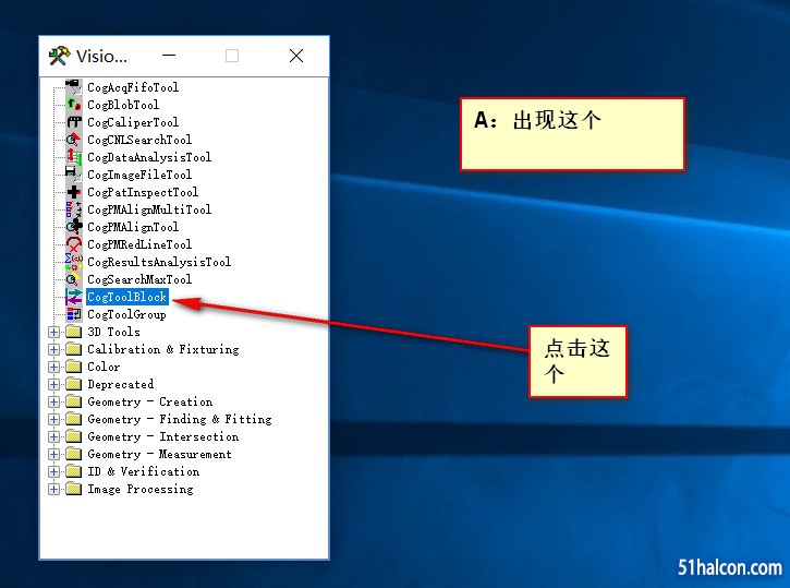

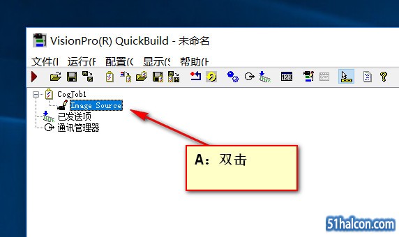

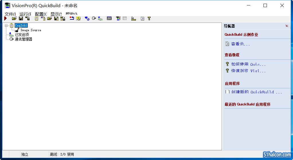

    一:打开 VisionPro (R) QuickBuild如下图

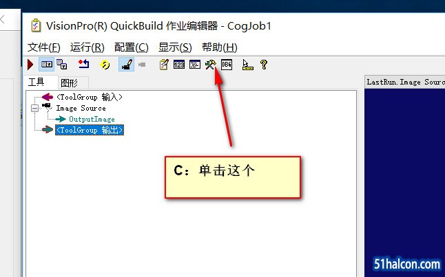

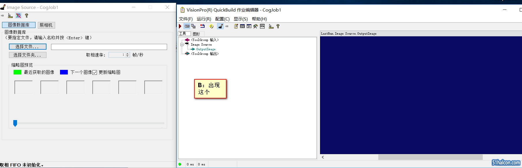

    第二步:

     楼主| 发表于 2018-3-31 15:23:29 | 显示全部楼层

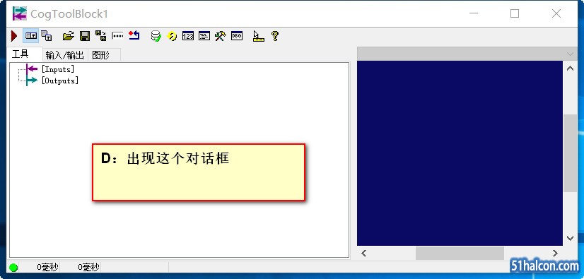

     楼主| 发表于 2018-3-31 15:29:35 | 显示全部楼层

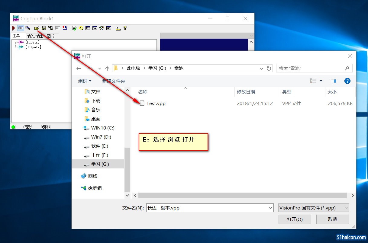

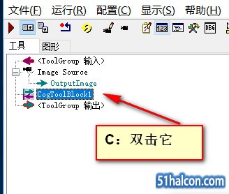

    第三步:

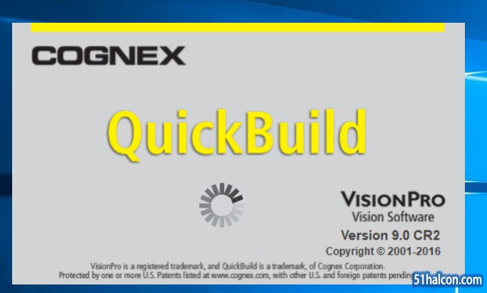

    发表于 2018-3-31 18:13:46 | 显示全部楼层
    这个版本是多少的啊,网上没找到这个软件呢

     楼主| 发表于 2018-4-1 10:22:28 | 显示全部楼层
    版本是 9.0    64位 。 在本网站的官方网盘里面有下载
