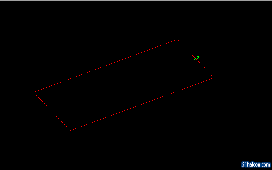

    1.没有加载任何图片的情况下进行绘制仿射矩形或者矩形:
    1. draw_rectangle2 (WindowHandle, Row1, Column1, Phi, Length1, Length2)
    2. gen_rectangle2 (Rectangle, Row1, Column1, Phi, Length1, Length2)
    绘制后的图像如下:

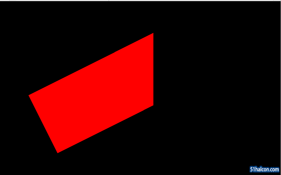

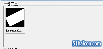

    2.右键确认以后,显示仿射矩形就不正确了:
    3.相信很多人都遇到过类似这样的问题吧?
    还有一种情况就是读取一组坐标然后生成ROI,根本生成不了,那么和这个是同理的!
