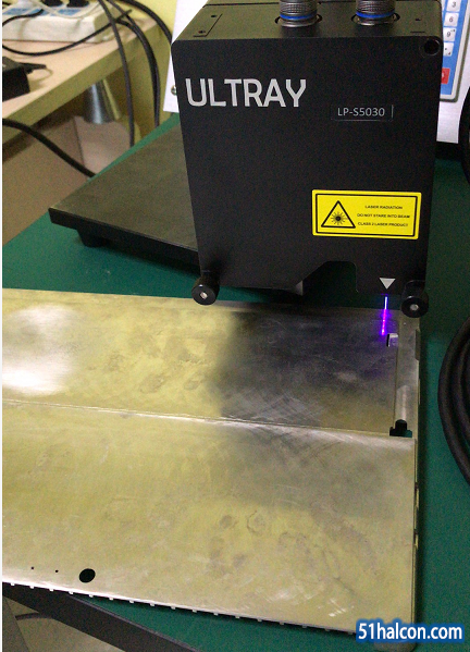

    检测设备:LP-S5030
    主要性能指标:X方向测量范围0~7mm,Z方向范围0~5mm,精度±3μm,重复精度1μm。

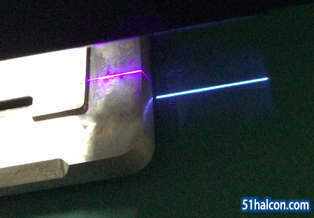

    利用激光三角反射原理,激光束被放大成一条激光线投射到被测物体表面上,反射光透过高质量光学系统,投射到成像矩阵上,经计算得到传感器到被测量表面的距离(Z轴)和沿着激光线的位置信息(X轴),移动被测量物体或者轮廓仪探头,就可以得到一组三维测量值。
    样品测试情况:

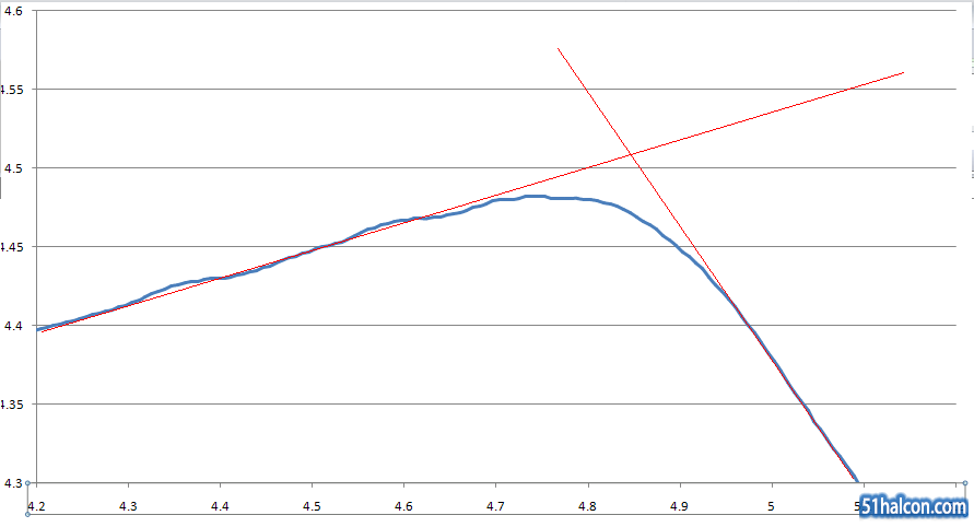

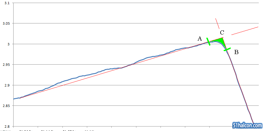

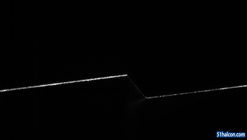

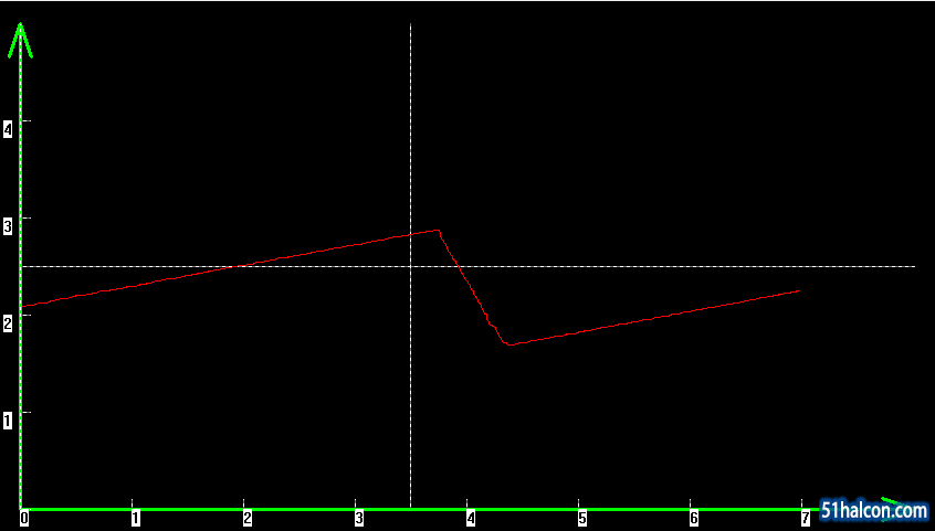

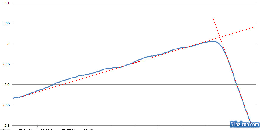

    未倒角图像及轮廓:

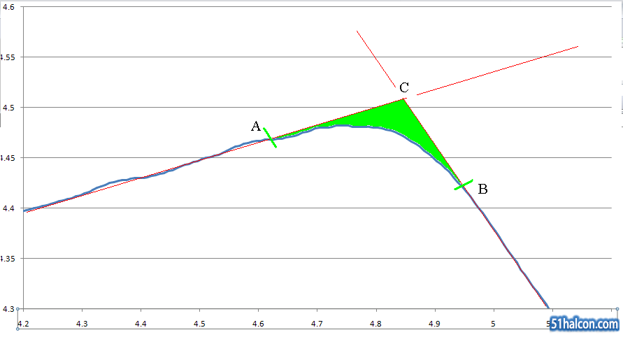

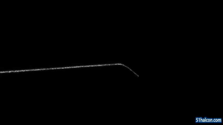

    有倒角图像及轮廓:

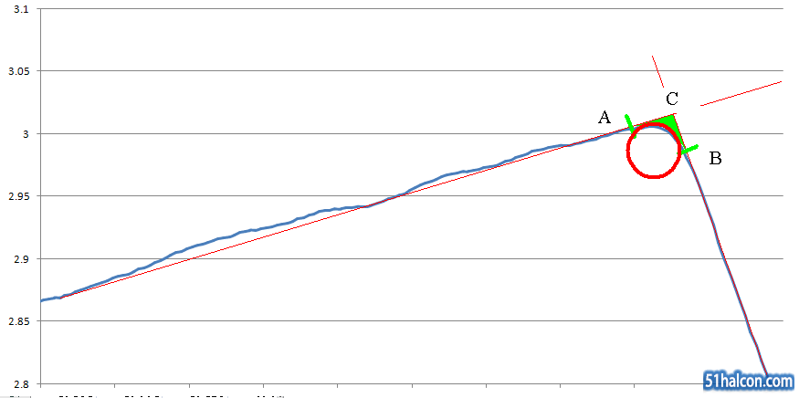

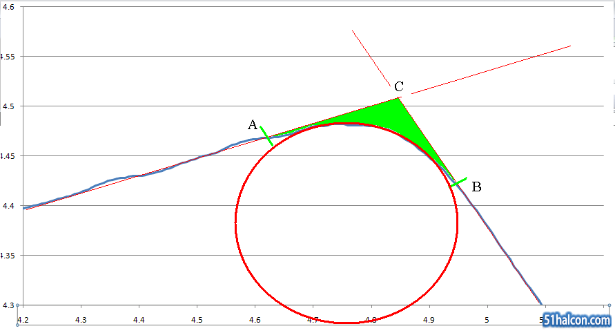

    检测方案1:通过两边拟合出两直线,两条直线的交点为C,并求两直线和轮廓的分离点A,B。通过判断AC和BC的距离,判断倒角情况。
    检测方案2:通过两边拟合出两直线,两条直线的交点为C,并求两直线和轮廓的分离点A,B。在AB区域内求取圆弧的R角拟合的圆的半径,判断倒角情况。(这种方案前提是倒角是圆弧,否 3.png
