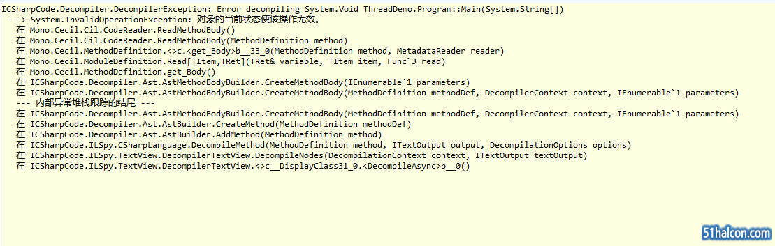

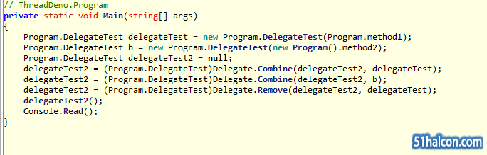

这个很明显可以看到代码是什么样子的;
经过混淆后看看,可以看到类结构和方法,但是没法看到具体的内容了!

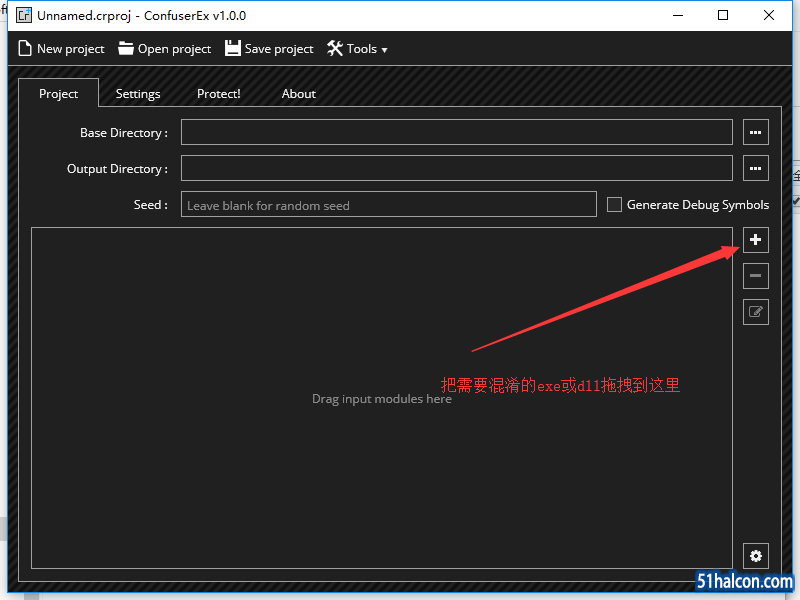

1.Project添加文件:

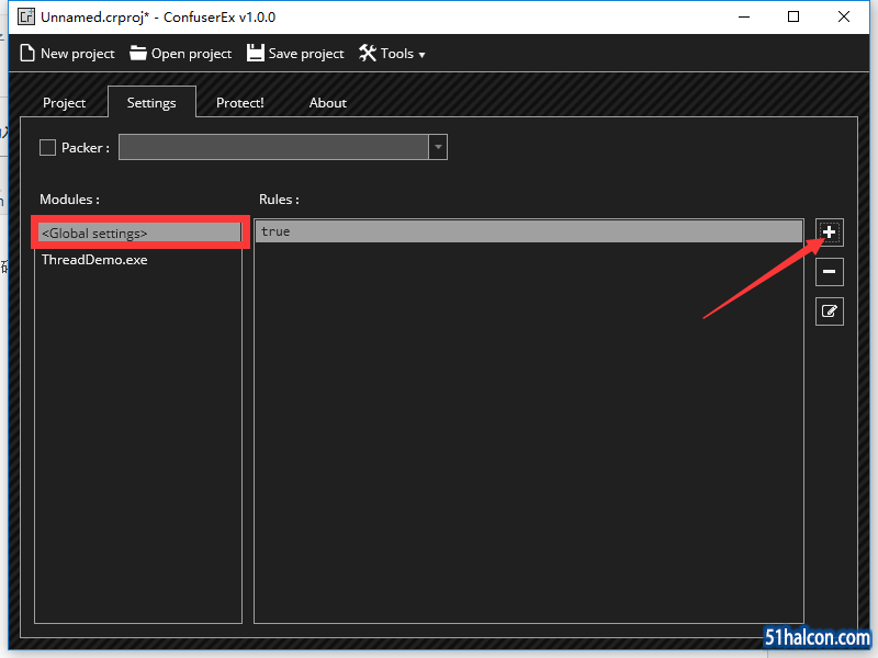

2.添加设置内容:

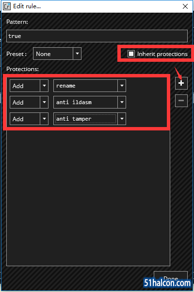

3.然后选中"true"点击右边第三个图标,编辑规则,弹出界面:
注意下:默认情况下可以勾选这三个,但是有的程序如果进行了更名rename可能导致无法正常工作,所以可以去掉第一个rename试试!

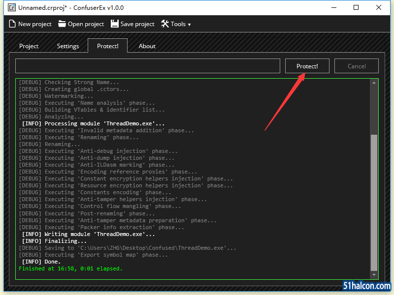

4.设置完成以后就可以点击第三个选项"protect"了
5.那么会在你加载文件的同级目录下增加一个文件夹"Confused",里面就是混淆后的文件了!
6.重新用IL加载发现已经没法正常打开看到代码了!
