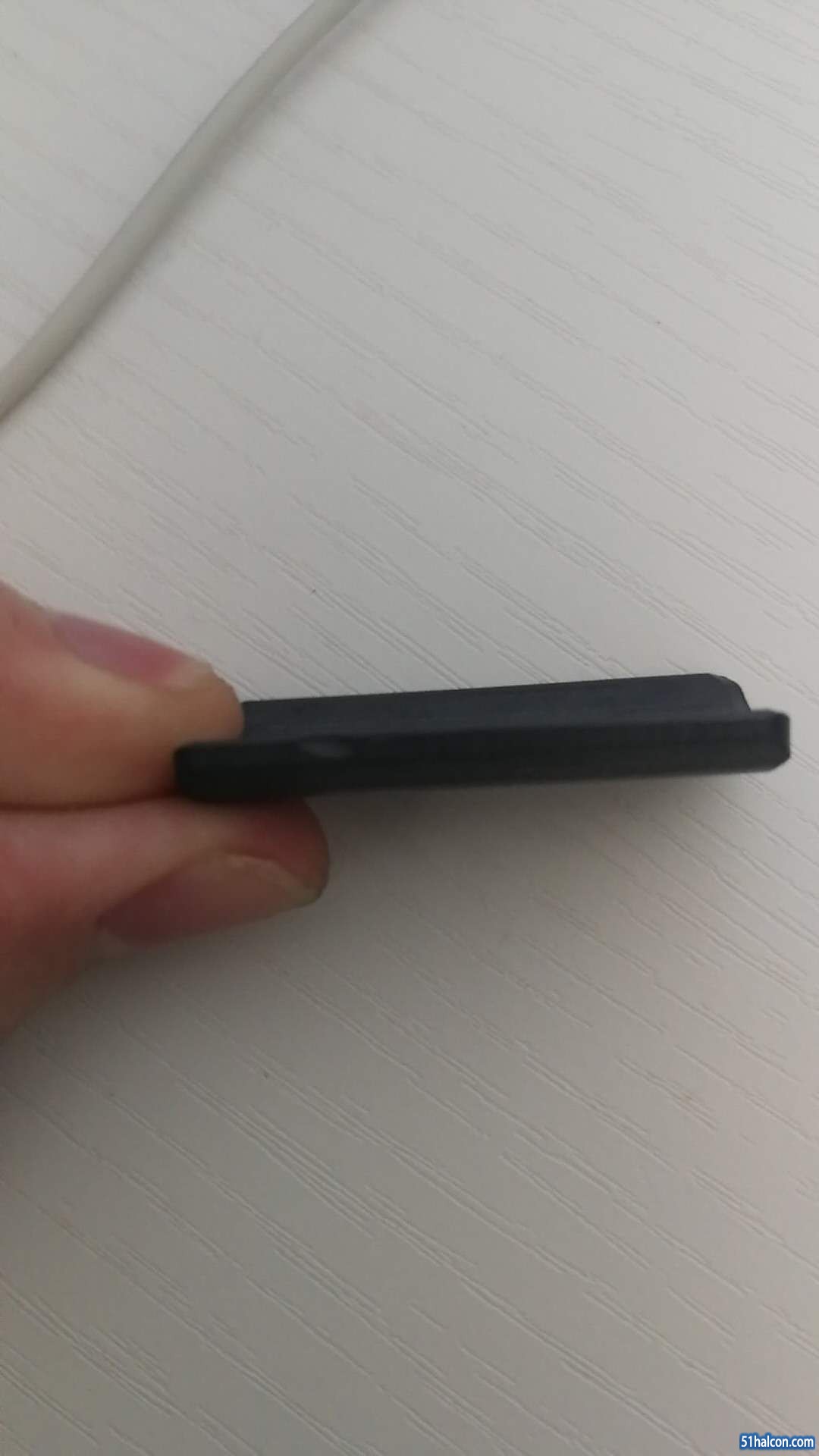

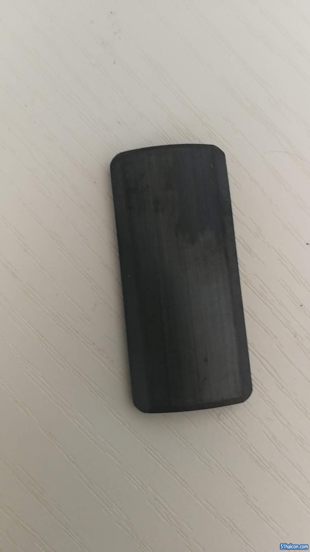

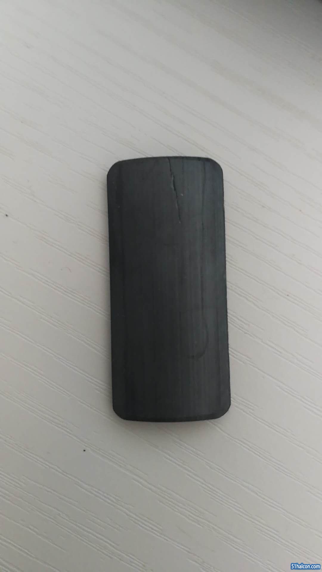

需要检测磁铁表面的裂缝和崩缺,崩缺也有可能在侧面,求教各位大神有什么好的方法。
有裂纹的磁铁
正常磁铁
侧面崩缺
磁铁和表面的纹理很像,如果用纯图像处理的话,不知道有没有好办法。
求教各位大神。

这种全黑的,直接上3D检测!

可是,像裂缝那种很细小的也很难测的出来吧

肯定会有误差的,用3D应该很好解决!
