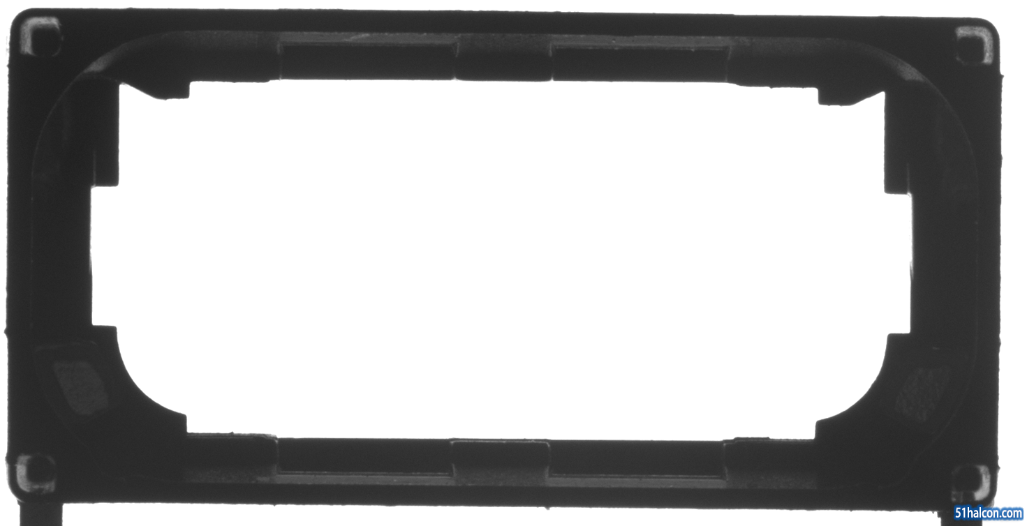

    毛刺
    毛刺

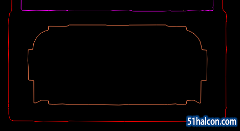

    检测毛刺,halcon用xld来检测需要怎么做?下图是用threshold_sub_pix得到的,如何通过得到xld轮廓来检测毛刺?

     楼主| 发表于 2018-9-10 14:03:05 | 显示全部楼层
    高精度毛刺检测,求教

    发表于 2018-9-10 14:52:05 | 显示全部楼层
    At51haclcon 发表于 2018-9-10 14:03
    高精度毛刺检测,求教
    哥们,没有学过或者培训过图像处理吧?一看很业余哦,检查毛刺是检测小缺陷,用轮廓是无法检测的,要用区域进行检测!
    如果要说高精度找毛刺,你这个分辨率大小(1471*754)的图片根本没有高精度可言好吧,缺陷像素只有10个不到!
    建议使用区域的膨胀和腐蚀来计算提取的区域和处理后的区域计算偏差,也可以用标准图像和实际图像偏差来计算!

     楼主| 发表于 2018-9-10 15:27:23 | 显示全部楼层
    Princess 发表于 2018-9-10 14:52
    哥们,没有学过或者培训过图像处理吧?一看很业余哦,检查毛刺是检测小缺陷,用轮廓是无法检测的,要用区 ...
    这个图是我截的,500万像素,毛刺大概3、4十个像素

    发表于 2018-10-23 22:06:22 | 显示全部楼层
    那还差不多,可以使用标准区域和毛刺区域相减,也可以利用腐蚀后图像对比检测,有一定误差!

    发表于 2022-3-29 15:01:12 | 显示全部楼层
    分段拟合直线,计算轮廓到直线的最大距离吧
