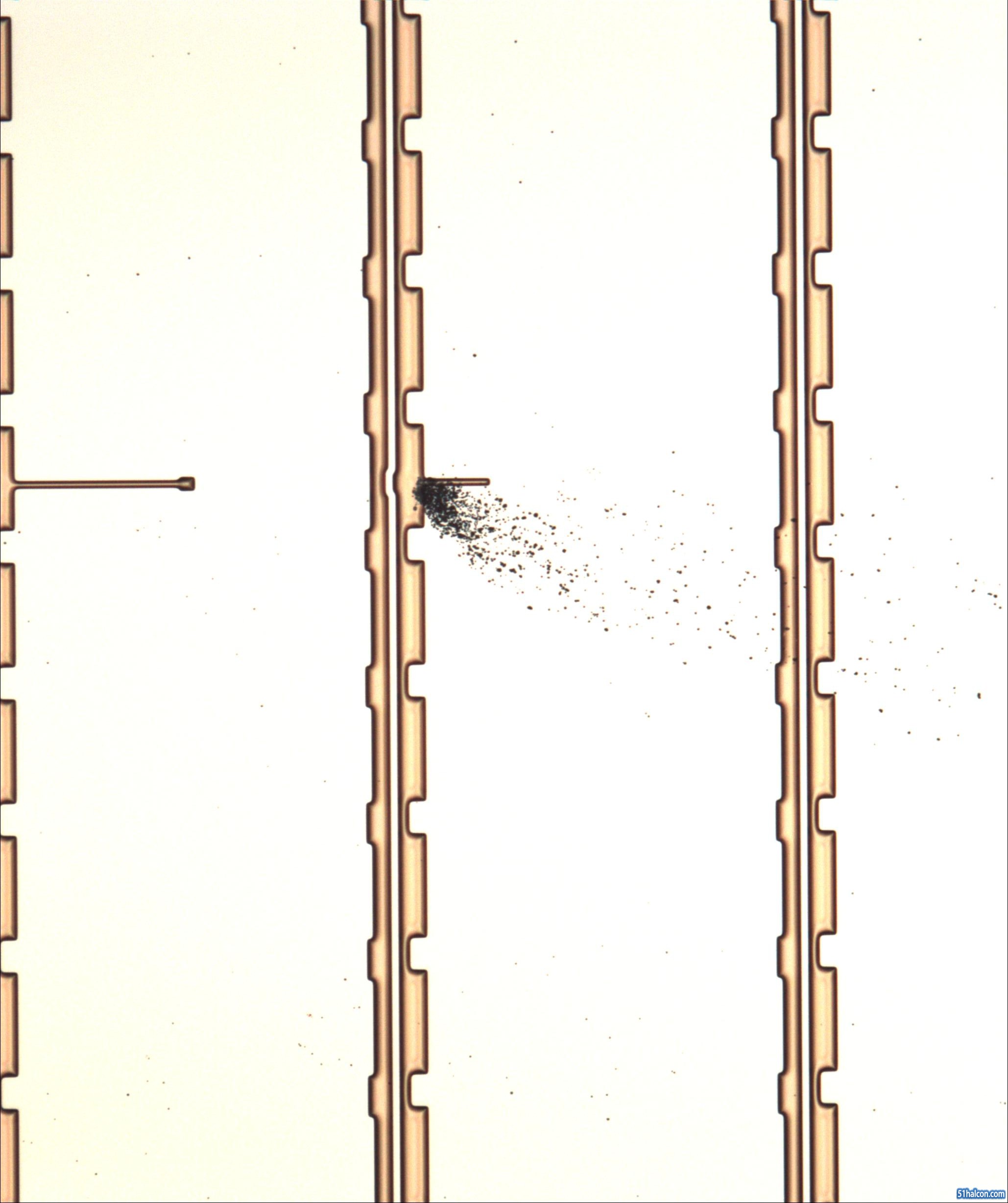

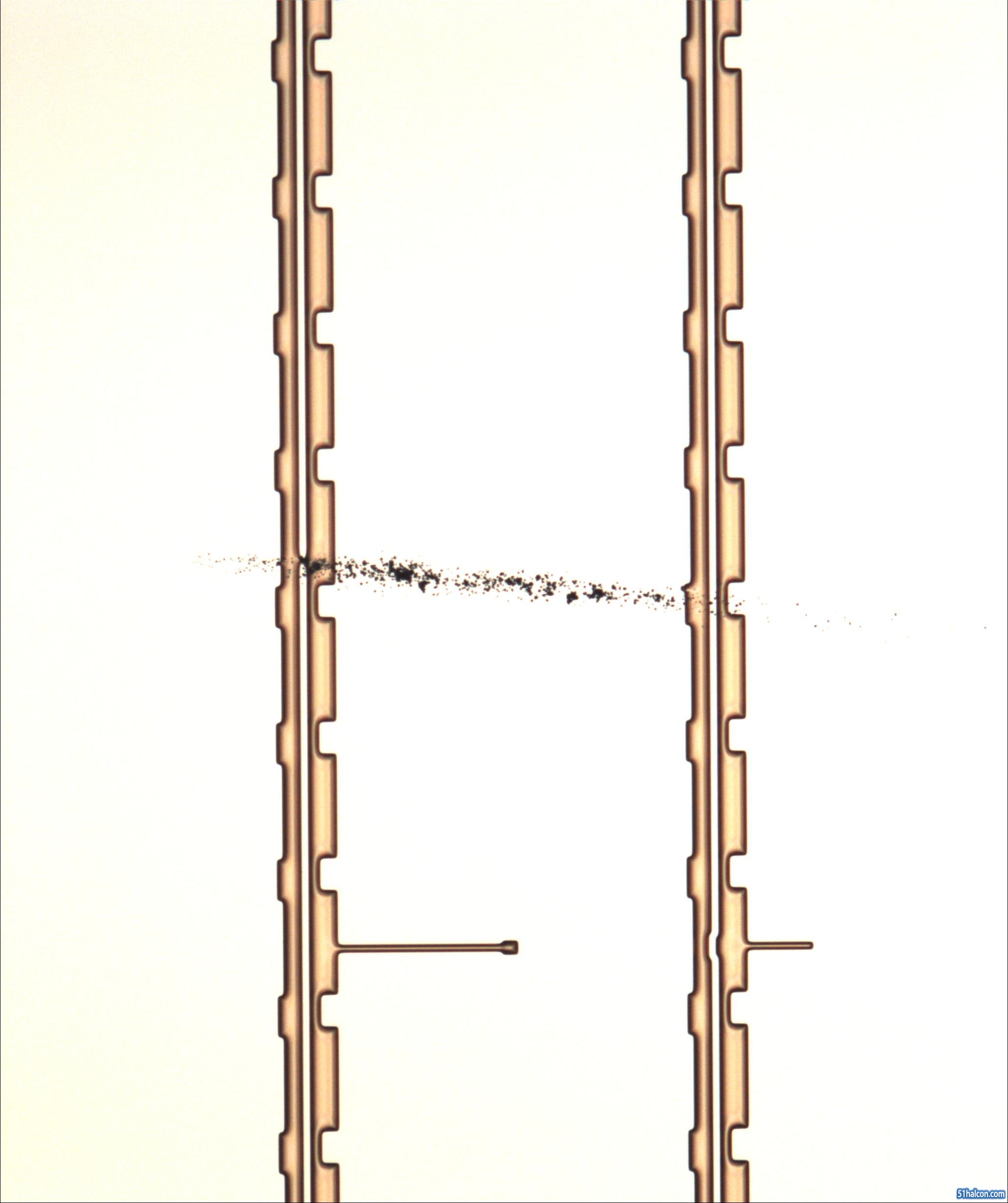

Halcon初学者求助,如图
我来回答
paopaotang
发表于 2018-9-14 16:24:21
朋友些帮个忙,给个思路也好!我用模板匹配方式,效果不好!
发表于 2018-9-14 17:31:44
缺陷类型一般采取背景差方式进行,比如原图是好的,现在图有缺陷,原图和当前图像差集就是缺陷!
当然区域的背景差是一样的用法,楼主可以试试!
提取部分可以用局部阈值提取,然后在做形态学处理应该可以提取出来!
