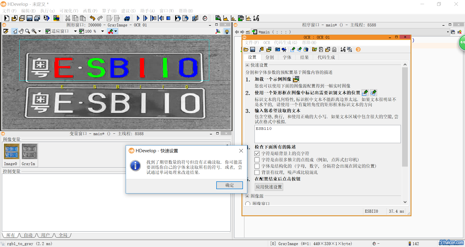

    找到了期望数量的符号但没有正确读取。你可能需要训练你自己的字体来读取所以的符号,或者尝试通过单词处理来改进结果。

     楼主| 发表于 2018-11-3 17:20:04 | 显示全部楼层
    如图所示

    发表于 2018-11-3 21:55:46 | 显示全部楼层
    需要本站的车牌识别分类库,同时,待识别的字符需要完整提取,才可以准确识别!参考:https://www.51halcon.com/thread-922-1-1.html

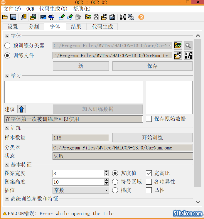

     楼主| 发表于 2018-11-5 20:43:32 | 显示全部楼层
    Criss 发表于 2018-11-3 21:55
    需要本站的车牌识别分类库,同时,待识别的字符需要完整提取,才可以准确识别!参考:https://www.51halc ...
    是这样使用吗,但是失败了是因为什么啊

    发表于 2018-11-5 20:50:58 | 显示全部楼层
    破晓 发表于 2018-11-5 20:43
    是这样使用吗,但是失败了是因为什么啊
    麻烦好好看看上面链接里面的内容,识别用的omc分类库,自己做训练采用的trf文件!不要用OCR助手去识别,他没法做自动识别汉字!

     楼主| 发表于 2018-11-5 21:01:50 | 显示全部楼层
    OCR识别助手处,ESBII0可以识别 ESB110 则不行。。。
