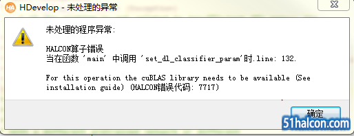

[待解决] HALCON18.11 深度学习历程无法打开,错误代码7717

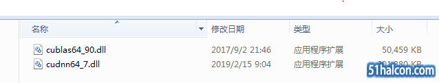

cubles64和suddnn64都是9.0版本的
qq:2994705821 有哪位大神能帮忙,远程控制也行,有偿咨询。
各位大佬帮帮忙啊,,小弟块被搞疯了,只要能搞定 红包不低于100都行。
显卡配置
显卡配置
错误代码
错误代码

    我的配置如下:
    Halcon:18.11.1.1主程序和深度学习图像包(安装完成记得重启)
    ThirdParty:cublas64_10.dll  cudnn64_7.dll (steady图像包安装后自动生成的)
    操作系统:Windows10
    硬件配置:CPU i7-8700  GPU RTX2070
    测试没有任何问题,楼主确认下你的库是不是正确的,可以用切换助手修复到18.11版本,然后重启即可
    Halcon的两个安装包安装完成后是可以直接进行深度学习和推理的,不需要单独装任何第三方软件和库!

    我把cudnn和cublas的10版本和9版本都试过去了,最开始用深度学习包的也不行。报错还是7717,我的主程序安装在E盘,深度学习包安装在c盘,跟这个有影响没?

    Halcon安装的时候需要确认一次路径,深度包是不需要设置路径的,会自动定位到Halcon位置!楼主的问题应该是Halcon安装的有问题,导致找不到合适的cuBLAS库!
