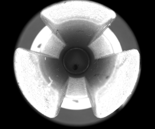

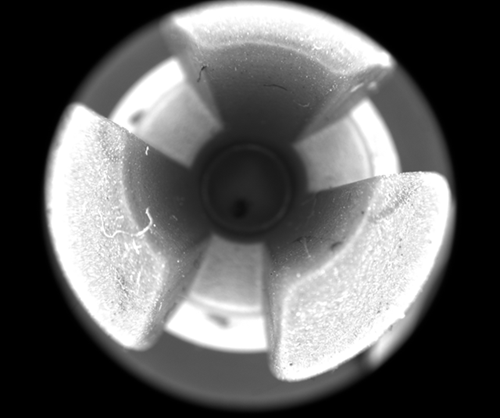

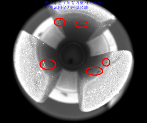

有木有大神可以帮忙搞的,有相应的代码可以售价100金币。希望大神们不吝啬自己的能力,能够赐教
这里只对内壁进行检测,内壁外部的缺陷不作为考虑的范畴
缺陷描述图像
缺陷描述图像
NG1
NG1
NG3
NG3

自己先占楼,希望大神能够花点时间帮忙看一下,一个思路也可以。这个检测内容给定的时间在30ms以内完成。

    1首先,这个采图打光方式可以进一步优化的,镜头要换成测内壁专用的,光源用环形无影光源,这样出来的效果好。2采图清晰后,大致思路如下:图片可以进行极坐标转换,转成方图,内壁上的点、线、脏污通过增强对比,背景拟合,再用频域变换清理竖干扰,多角度小波变换提取缺陷位置,缺陷提取。3代码就不给了,努力学习,一起进步

    我也是这个思路,其一图像可以优化的,用专门拍内径的拍摄,其二采用极坐标转换然后再处理!

    谢谢大神,其实大概的处理已经完成了,就是担心稳定性,您这边提供的思路很晚上。感谢感谢
