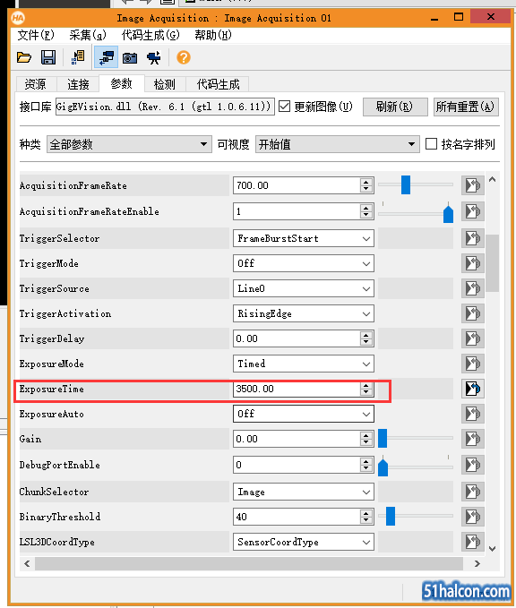

    一般情况下设置曝光增益需要在open_framegrabber打开相机设备句柄以后进行,代码如下:
    1. set_framegrabber_param (AcqHandle, 'ExposureTime', 3500.0)
    2. set_framegrabber_param (AcqHandle, 'Gain', 0.0)
    这里面的ExposureTime和Gain是每个接口和相机可能不一样的,主要参考参数设置里面写的是哪个,比如我这个就是ExposureTime和Gain:
