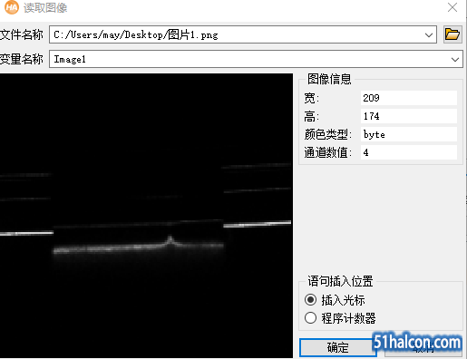

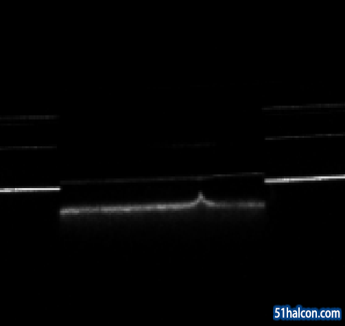

怎么才能让halcon正常读取显示彩色图像?
彩色图像
用read_image读图显示
发表于 2019-6-19 23:24:35
楼主这个图像是4通道的图像,要显示原来的彩色需要分割下通道(RGBA)再合成(RGB):
decompose4 (Image, Image1, Image2, Image3, Image4)
compose3 (Image1, Image2, Image3, MultiChannelImage)
