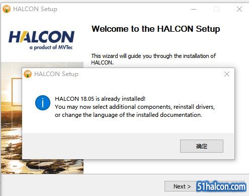

halcon卸载后不能重新安装,怎么搞?在线等,急!

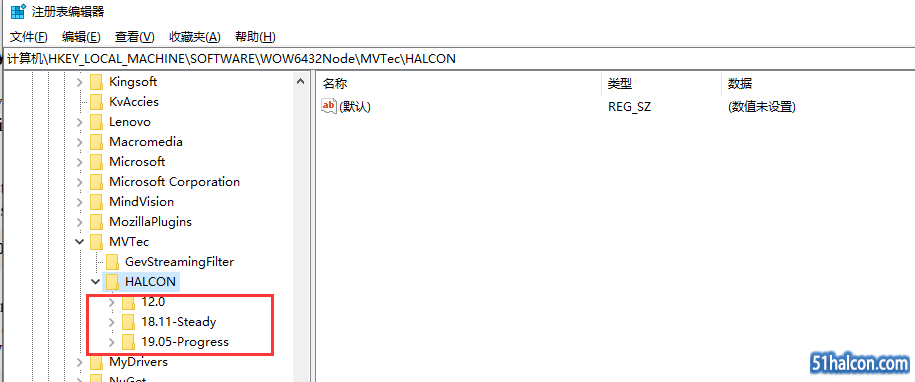

手动删除步骤,开始->运行->cmd:
1.删除安装目录:
  1. rmdir /S "%HALCONROOT%"
比如安装在D:\Program Files\MVTec下面有很多版本,全部删除即可;
2.删除注册表键值(HKLM指HKEY_LOCAL_MACHINE,version自己替换):
  1. reg delete HKLM\SOFTWARE\MVTec\HALCON\version  (Windows x86)
  2. reg delete HKLM\SOFTWARE\Wow6432Node\MVTec\HALCON\version  (Windows x64)
比如我安装了三个版本,系统是x64的,在这个路径下,楼主也可以在这里:
  1. HKEY_LOCAL_MACHINE\SOFTWARE\WOW6432Node\MVTec\HALCON

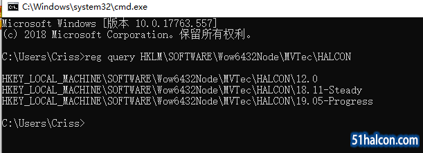

可以通过下面的指令查询安装的Halcon版本:
  1. reg query HKLM\SOFTWARE\MVTec\HALCON  (Windows)
  2. reg query HKLM\SOFTWARE\Wow6432Node\MVTec\HALCON  (Windows x64)
3.删除所有的环境变量:
  1. reg delete "HKLM\SYSTEM\CurrentControlSet\Control\Session Manager\Environment" /V HALCONROOT
  2. reg delete "HKLM\SYSTEM\CurrentControlSet\Control\Session Manager\Environment" /V HALCONARCH
  3. reg delete "HKLM\SYSTEM\CurrentControlSet\Control\Session Manager\Environment" /V HALCONEXAMPLES
  4. reg delete "HKLM\SYSTEM\CurrentControlSet\Control\Session Manager\Environment" /V HALCONIMAGES
4.删除卸载信息:
  1. reg delete "HKLM\SOFTWARE\Microsoft\Windows\CurrentVersion\Uninstall\MVTec HALCON version" (Windows)
  2. reg delete "HKLM\SOFTWARE\Wow6432Node\\Microsoft\Windows\CurrentVersion\Uninstall\MVTec HALCON version" (Windows x64)
经过上面四部绝对可以删除全部的Halcon了,以上信息来自Halcon安装手册中手动卸载部分(2.8.1.2)!

您好,我的电脑上本来在C:\Program Files\MVTec安装了halcon18.05,然后我又在D:\halcon13安装了halcon13,现在把halcon13卸载,(用控制面板的卸载程序卸载的),然后我又打开halcon18.05提示许可错误21010以及HALCON错误#2036,但是我检查了我的license是最新的,且放到了C:\Program Files\MVTec\HALCON-18.05-Progress\license这个位置。请问是因为我的halcon13没卸载干净或者什么别的错误吗?谢谢!
Criss 发表于 2019-9-17 10:43:20 | 显示全部楼层
haiyangyundong 发表于 2019-7-15 16:32
您好,我的电脑上本来在C:\Program Files\MVTec安装了halcon18.05,然后我又在D:\halcon13安装了halcon13 ...
可能有这个原因,如果不确定你可以用切换助手再次切换下版本,会重写刷新环境,应该就可以了!
