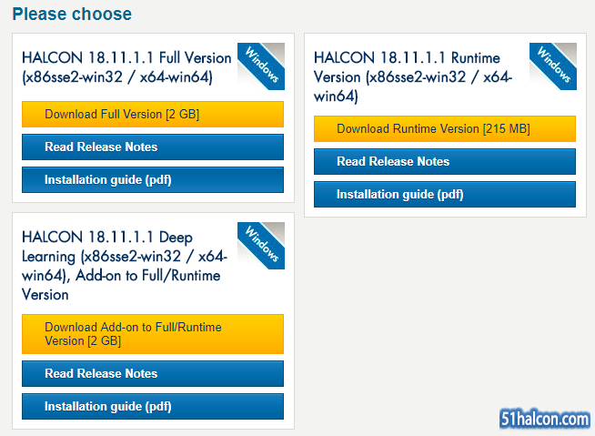

    请教:安装Halcon 19.05时,提示“HALCON 19.05 must already be installed on your system prior to installing the additional components contained in this installer”;之前有安装Halcon 11,但已经卸载,电脑也已经重启;残留的license文件夹也删掉。
    请问有哪位遇到过这个问题没有呢?谢谢。
    系统是windows 10 家庭版 64位

    问题已经解决!
    方法如下:
    是我对halcon安装包理解有误,我没有安装Full Version,就直接下载运行了Add-on程序。
    Halcon下载时三个版本的理解:
    Full Version:就是完整版,包含开发和运行;
    Runtime:运行版;
    Add-on to Full/Runtime Version:附加安装程序,主要是对Deep Learning算法的支持,包括显卡的Cuda相关程序、深度学习训练图像和预训练模型。
    Add-on 必须要在安装Full Version 或者 Runtime Version后才能安装,不然就会出现上述错误提示。
    19.05,Windows,halcon官网下载页面
