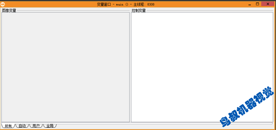

Halcon控制和图像变量窗口消失了?
[文档]
Halcon控制和图像变量窗口消失了?
发表于 2016-7-15 23:47:26
正常情况下的变量窗口,分为上面是图形变量,下面是控制变量;
当移到鼠标到对应边界位置会出现上下箭头,并且提示信息
移到鼠标调整窗口,双击改变方向。
下面是双击过后的图像,可以明显看到从横铺变成了竖铺
继续调整,变成只有图形窗口和变量窗口。
这个时候如果在双击隐藏另外一个窗口的时候,横向的排列就会到竖向排列并且位于窗口左方或者右方。
daisy
